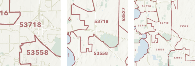

Dans l’exemple ci-après, les arrêts d’échelle sont définis à 1:250 000 avec une police de 9 points et à 1:24 000 avec une police de 28 points. L’image de gauche montre la carte affichée à une échelle de 1:45 000 avec l’étiquette représentée dans une police de plus grande taille. L’image du milieu montre la carte affichée à une échelle de 1:125 000, et l’image de droite la montre à une échelle de 1:245 000. À mesure qu’un zoom arrière est appliqué à la carte, la taille de police diminue conformément aux paramètres d’arrêt d’échelle.
Trois cartes étiquetées montrent le changement de la taille des étiquettes à différentes échelles.
