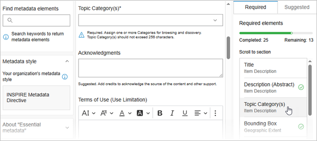

  2. Élargissez suffisamment la vue des métadonnées pour voir les trois colonnes.
    La page Essential Metadata (Métadonnées essentielles) de l’éditeur de métadonnées ArcGIS contient trois colonnes, les éléments obligatoires se trouvant dans la troisième colonne.
  3. Dans la troisième colonne de l’éditeur de métadonnées, cliquez sur l’onglet Required (Obligatoire).
Les éléments de métadonnées requis pour le style de métadonnées actuel sont répertoriés dans l’onglet Required (Requis) dans la troisième colonne du metadata editor. Le nom de la fiche dans laquelle l’élément de données apparaît figure sous le nom de l’élément. Certains éléments sont inclus dans plusieurs fiches.
Chaque ligne du tableau ci-après décrit l’un des éléments exigés par les directives de métadonnées INSPIRE ou l’un des éléments de métadonnées ISO 19115 et ISO 19139 minimum requis. Dans l’éditeur de métadonnées ArcGIS, le nom de l’élément est présenté avec la page de l’éditeur de métadonnées et la fiche dans laquelle se trouve l’élément. Dans la colonne des exigences, les éléments de métadonnées sont identifiés par le nom, le numéro de section et la règle de conformité utilisée dans les directives concernant les métadonnées INSPIRE 2.0.1.

La liste d’éléments qui figure sous l’onglet Required (Requis) pour le style de métadonnées INSPIRE Metadata Directive (Directive concernant les métadonnées INSPIRE) est incomplète dans la version actuelle d’ArcGIS Pro. Néanmoins, tous les éléments nécessaires pour satisfaire les conditions INSPIRE et les exigences minimales requises pour les normes ISO 19115 et ISO 19139 sont inclus dans le tableau ci-après. Certaines informations doivent être fournies en accédant à l’emplacement approprié sur la page All Metadata (Toutes les métadonnées). Si un élément de métadonnées présent sous l’onglet Required (Requis) ne figure pas dans le tableau ci-après, il peut être ignoré lorsque vous utilisez ce style de métadonnées.

Outcome (Résultat) : page Essential Metadata (Métadonnées essentielles) fiche Report (Rapport)
3.1.4.2 Conformité (C.2.19) : cliquez sur la liste déroulante Outcome (Résultat), puis sélectionnez Pass (Réussite) pour indiquer que la ressource est conforme à la spécification. Cliquez sur Fail (Échec) dans la liste déroulante si l’élément n’est pas conforme.
Explanation (Explication) : Essential Metadata (Métadonnées essentielles) fiche Report (Rapport)
3.1.4.2 Conformité (C.2.19) : saisissez une observation dans la zone de texte Explanation (Explication) concernant le degré de conformité de l’élément à la spécification.
Title (Titre) : page Essential Metadata (Métadonnées essentielles) fiche Report (Rapport)
2.4.1 Conformité (C.2.20) : les détails de référence pour les règles de métadonnées INSPIRE sont ajoutés automatiquement sur la fiche Report (Rapport) sous l’en-tête Specification (Spécification). Le titre exact du document doit être fourni dans la langue des métadonnées. Pour ajouter le titre dans une autre langue, cliquez sur le bouton Lookup (Recherche), puis sélectionnez le titre approprié dans la liste.
Publication Date (Date de publication) : Essential Metadata (Métadonnées essentielles) fiche Report (Rapport)
2.4.1 Conformité (C.2.20) : les détails de référence pour les règles de métadonnées INSPIRE sont ajoutés automatiquement sur la fiche Report (Rapport) sous l’en-tête Specification (Spécification). La date de publication du document, 2010-12-08, est également ajoutée automatiquement.
Scope Level (Niveau de portée) : page Essential Metadata (Métadonnées essentielles) fiche Scope Level (Niveau de portée)
3.1.4.1 Portée : cliquez sur Dataset (Jeu de données) ou Series (Série) dans la liste déroulante Scope Level (Niveau de portée).
Unique Identifier Code (Code d’identifiant unique) : Essential Metadata (Métadonnées essentielles) fiche Coordinate Reference System (Système de référence de coordonnées)
3.2.1.1 Systèmes de référence de coordonnée (C.3.1) : la référence spatiale doit être définie dans les propriétés de l’élément. Les détails sont correctement enregistrés dans ses métadonnées lorsque les propriétés de l’élément sont synchronisées. Si vous documentez un élément dont les métadonnées ne peuvent pas être synchronisées, ou si vous devez ajouter des informations pour décrire une référence spatiale verticale qui n’est pas synchronisée, saisissez le code ou l’identifiant géographique définissant le système de référence de coordonnées dans la zone de texte Unique Identifier Code (Code d’identifiant unique). Saisissez un identifiant URI pour le système de référence de coordonnée dans la zone de texte Code Space (Espace de code).
Codespace (Espace de code) : page All Metadata (Toutes les métadonnées), section Spatial Info (Infos spatiales) > Coordinate Reference System (Système de référence de coordonnées), fiche Coordinate Reference System (Système de référence de coordonnées)
3.2.1.1 Systèmes de référence de coordonnées (C.3.1) : si le code identifiant le système de référence de coordonnées n’est pas fourni sous forme d’URI, l’espace de code de l’identifiant doit être fourni. Cliquez sur le lien Coordinate Reference System (Système de référence de coordonnées) au bas de la fiche Coordinate Reference System (Système de référence de coordonnées). La page All Metadata (Toutes les métadonnées) est sélectionnée dans la fenêtre Contents (Contenu) et est ouverte dans la fiche Coordinate Reference System (Système de référence de coordonnées). Saisissez un identifiant URI pour le système de référence de coordonnées dans la zone de texte Codespace (Espace de code).
Metadata File Identifier (Identifiant du fichier de métadonnées) : page Essential Metadata (Métadonnées essentielles), fiche Metadata Details (Détails sur les métadonnées)
2.2.1 Identifiant de fichier : saisissez un identifiant unique pour les métadonnées de l’élément dans la zone de texte Metadata File Identifier (Identifiant du fichier de métadonnées).
Metadata Date (Date des métadonnées) : page Essential Metadata (Métadonnées essentielles) fiche Metadata Details (Détails sur les métadonnées)
2.2.4 Date de métadonnées (C.2.26) : la date à laquelle les métadonnées ont été mises à jour pour la dernière fois est automatiquement enregistrée lorsque vous enregistrez vos modifications dans l’éditeur de métadonnées. Toutefois, si vous transcrivez des métadonnées qui ont été créées à une autre date, cliquez sur le bouton Calendar (Calendrier) pour le contrôle Metadata Date (Date des métadonnées) et indiquez la date appropriée. Cliquez sur le bouton Current (Actuel) à côté du contrôle de date pour insérer la date du jour.
Metadata Language (Langue des métadonnées) : page Essential Metadata (Métadonnées essentielles) fiche Metadata Details (Détails sur les métadonnées)
2.2.2 Langue des métadonnées (C.2.27) : cliquez sur la liste déroulante Metadata Language (Langue des métadonnées), puis sélectionnez une valeur appropriée si aucune n’a déjà été fournie. Les métadonnées ArcGIS sont toujours codées au format UTF-8, qui convient à de nombreuses langues. Par conséquent, la langue utilisée doit être identifiée. Les métadonnées doivent être fournies dans l’une des langues officielles des États membres de l’UE.
Metadata Character Set (Jeu de caractères des métadonnées) : page Essential Metadata (Métadonnées essentielles), fiche Metadata Details (Détails sur les métadonnées)
Metadata Character Set (Jeu de caractères des métadonnées) : cliquez sur la liste déroulante Metadata Character Set (Jeu de caractères des métadonnées), puis sélectionnez une valeur appropriée si aucune n’a déjà été fournie. Les métadonnées ArcGIS sont toujours encodées au format UTF-8.
Metadata Scope (Hierarchy) (Champ d’application des métadonnées [hiérarchie]) : page Essential Metadata (Métadonnées essentielles) fiche Metadata Details (Détails sur les métadonnées)
3.1.1.1 Type de ressource (C.2.3) : cliquez sur la liste déroulante Metadata Scope (Champ d’application des métadonnées), puis sélectionnez une valeur appropriée.
Organization (Organisation) : page Essential Metadata (Métadonnées essentielles) fiche Metadata Contact (Contact pour les métadonnées)
2.2.3 Point de contact des métadonnées (C.2.24 ET C.2.25) : saisissez le nom complet de l’organisation, sans abréviations, dans la zone de texte Organization (Organisation).
Role (Rôle) : page Essential Metadata (Métadonnées essentielles) fiche Metadata Contact (Contact pour les métadonnées)
2.2.3 Point de contact des métadonnées (C.2.24 et C.2.25) : cliquez sur la liste déroulante Role (Rôle), puis sur Point of Contact (Point de contact).
Email (Adresse électronique) : page Essential Metadata (Métadonnées essentielles) fiche Metadata Contact (Contact pour les métadonnées)
2.3.3 Organisation responsable et point de contact pour la ressource décrite (C.2.23 et C.2.24) : sur la fiche Metadata Contact (Contact pour les métadonnées), sous l’en-tête Contact Information (Coordonnées), saisissez une adresse appropriée dans la zone de texte Email (Adresse électronique). L’adresse électronique fournie doit permettre de contacter l’organisation et ne doit pas être une adresse électronique personnelle.
Codespace (Espace de code) : page All Metadata (Toutes les métadonnées), section Overview (Vue d’ensemble) > Resource Info (Informations sur la ressource) > Details (Détails), fiche Details (Détails)
3.1.2.3 Résolution spatiale (C.2.18) : si un dénominateur d’échelle ou une distance de résolution peuvent être spécifiés pour une ressource de vecteur ou de raster, la résolution spatiale doit être spécifiée. Cliquez sur la page All Metadata (Toutes les métadonnées) dans la fenêtre Contents (Contenu). Cliquez dans la section Overview (Vue d’ensemble) > Resource Info (Informations sur la ressource) dans la première colonne de l’éditeur de métadonnées, puis cliquez dans la section Details (Détails) qu’il contient. Pour les données vectorielles, sur la fiche Details (Détails) existante, sous l’en-tête Scale Resolutions (Résolutions d’échelle), cliquez sur le bouton Add (Ajouter). Saisissez un dénominateur d’échelle dans la zone de texte Scale Resolution (Résolution d’échelle). Pour les données raster, sur la fiche Details (Détails) existante, à côté de l’en-tête Distance Resolutions (Résolutions de distance), cliquez sur le bouton Add (Ajouter). Saisissez une distance de référence au sol dans la zone de texte Distance Resolution (Résolution de distance). Cliquez sur la liste déroulante Units (Unités), puis sélectionnez une unité de mesure appropriée dans cette liste.
Spécifiez une échelle ou une distance supplémentaire pour définir la limite supérieure ou inférieure d’un intervalle s’appliquant à la ressource, ou autant d’échelles ou de distances que nécessaire pour définir les niveaux de détail fournis par la ressource.
Temporal Extent (Étendue temporelle) : page All Metadata (Toutes les métadonnées), section Overview (Vue d’ensemble) > Extents (Étendues) > Extents (2) (Étendues [2]), fiche Extent (Étendue)
2.3.4 Références temporelles (C.2.13) : si une période ou un ensemble de dates représente mieux la référence temporelle de l’élément que les dates indiquées sur la fiche Citation Dates (Dates de référence), ajoutez une étendue temporelle. Cliquez sur la page All Metadata (Toutes les métadonnées) dans la fenêtre Contents (Contenu). Développez la section Overview (Vue d’ensemble) dans la première colonne de l’éditeur de métadonnées, puis cliquez dans la section Extents (Étendues) qu’il contient. Cliquez sur Add another section (Ajouter une autre section) dans la partie supérieure, au-dessus de la fiche Extent (Étendue) existante. Une nouvelle section Extents (2) (Étendues [2]) est ajoutée avec sa propre fiche Extents (Étendues). Dans le menu Add section card (Ajouter une fiche de section), cliquez sur Temporal Extent (Étendue temporelle) pour définir une plage de dates ou cliquez sur Temporal Instant (Instant temporel) pour indiquer une date individuelle. Pour une plage de dates, cliquez sur le bouton Calendar (Calendrier) pour Begin Date/Time (Date/heure de début) ou End Date/Time (Date/heure de fin), puis sélectionnez une date. Pour une date individuelle, cliquez sur le bouton Calendar (Calendrier) pour Instant Date (Date de l’instant), puis sélectionnez une date. Ajoutez des heures à la plage de dates ou à la date individuelle si ces informations sont utiles. Cliquez sur le bouton Current (Actuel) à côté du contrôle de date et d’heure pour insérer la date et l’heure actuelles. Ajoutez autant de dates et d’heures que nécessaire pour fournir cette information.
Coordinate Reference System (Système de référence de coordonnées) : page All Metadata (Toutes les métadonnées), section Spatial Info (Infos spatiales) > Coordinate Reference System (Système de référence de coordonnées), fiche Coordinate Reference System (Système de référence de coordonnées)
3.2.1.2 Systèmes de référence temporelle (C.3.2) : si les données contiennent des dates et des heures fournies dans un système autre que le calendrier grégorien, indiquez le système de référence temporelle utilisé par les données. Cliquez sur la page All Metadata (Toutes les métadonnées) dans la fenêtre Contents (Contenu). Développez la section Spatial Info (Infos spatiales) dans la première colonne de l’éditeur de métadonnées, puis cliquez dans sa section Coordinate Reference System (Système de référence de coordonnées). Cliquez sur Add another section (Ajouter une autre section) dans la partie supérieure, au-dessus de la fiche Coordinate Reference System (Système de référence de coordonnées) existante. Une nouvelle section Coordinate Reference System (2) (Système de référence de coordonnées [2]) est ajoutée avec sa propre fiche. Saisissez un identifiant URI pour le système de référence temporelle dans la zone de texte Code.
Par exemple, saisissez le nom du système de calendrier ou d’ère utilisé. Spécifiez un identifiant pour le système de référence dans la zone de texte Codespace (Espace de code) si les informations saisies dans la zone de texte Code ne suffisent pas d’elles-mêmes.
