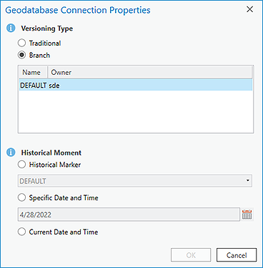

  2. Après création, calibrage et configuration du LRS dans la géodatabase fichier, préparez la géodatabase multi-utilisateurs cible pour le LRS, les classes d’entités et les tables à migrer et définissez le type de versionnement de fichier de connexion sur branche.
    Remarque :
    Assurez-vous que le paramètre Versioning Type (Type de versionnement) du fichier de connexion est défini sur Branch (Branche).
    En savoir plus sur l’utilisation de la boîte de dialogue Geodatabase Connection Properties (Propriétés de la connexion à la géodatabase)
    Boîte de dialogue Geodatabase Connection Properties (Propriétés de la connexion à la géodatabase)

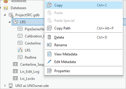

  3. Dans la fenêtre Catalog (Catalogue), copiez le jeu de classes d’entités LRS qui contient toutes les classes d’entités de la géodatabase source vers le niveau racine de la géodatabase cible.
    Copier le jeu de classes d’entités LRS

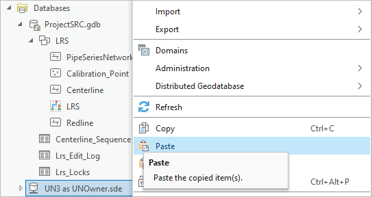

    Coller le jeu de classes d’entités LRS dans la géodatabase cible
