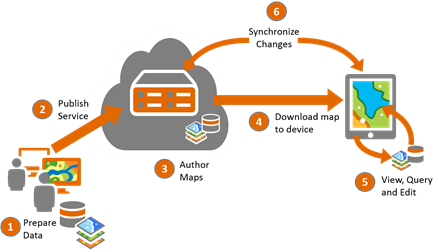

Le diagramme suivant illustre le processus général de mise à jour et de synchronisation en mode déconnecté :
Les fonctionnalités de suivi de réplica et de synchronisation, ainsi que les fonctionnalités de gestion des versions et de référencement linéaire, doivent être activées pour les services d’entités pour qu’une copie locale (réplica) des données puisse être téléchargée. Cela permet aux opérateurs de terrain de collecter et de mettre à jour les données sur le terrain pendant une déconnexion.
Lorsqu’un réplica est téléchargé sur un appareil, une version de réplica associée est automatiquement créée à partir de la version par défaut. L’utilisateur peut mettre à jour les données locales et les synchroniser avec la version de réplica associée lorsqu’une connexion est disponible. La synchronisation envoie les données locales collectées dans la version de réplica associée afin de la publier dans la version par défaut dans ArcGIS Pro.
Remarque :
Lorsqu’un opérateur de terrain synchronise les données collectées hors connexion, l’outil Appliquer les comportements d’événement est exécuté automatiquement si l’itinéraire a été mis à jour dans la version par défaut. Si l’itinéraire n’a pas été mis à jour dans la version par défaut pendant que les données étaient collectées dans la carte hors connexion, l’outil n’est pas exécuté.
Les mises à jour sont visibles après leur publication dans la version par défaut depuis la version de réplica associée.

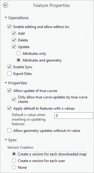

Activez la synchronisation dans les propriétés d’entité du service d’entités en sélectionnant la case à cocher Enable sync (Activer la synchronisation).
Sélectionnez la case à cocher Apply default to features with z-values (Appliquer les valeurs par défaut aux entités possédant des valeurs Z) et définissez la valeur 0 pour Default z-value when inserting or updating features (Valeur z par défaut lors de l’insertion ou de la mise à jour d’entités).
Dans la section Sync (Synchronisation), pour Version Creation (Création de version), cliquez sur Create a version for each downloaded map (Créer une version pour chaque carte téléchargée).
En savoir plus sur la synchronisation avec une version de réplica
Assurez-vous que les fonctionnalités de gestion des versions et de référencement linéaire sont activées lors de la publication sous forme d’un service.
Remarque :
Dans la section Sync (Synchronisation), pour Version Creation (Création de version), cliquez sur Create a version for each downloaded map (Créer une version pour chaque carte téléchargée) pour collecter et mettre à jour les événements LRS avec l’application Field Maps.
L’option Create a version for each user (Créer une version pour chaque utilisateur) ne prend pas en charge les jeux de données avec versionnement de branche et ne peut pas être utilisée avec des données LRS.
L’option None (Aucune) synchronise les données directement avec les données par défaut et ne vous permet pas de passer en revue et de résoudre les conflits pour les modifications apportées par d’autres éditeurs. La dernière mise à jour appliquée à la version par défaut est enregistrée sous la version par défaut.

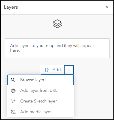

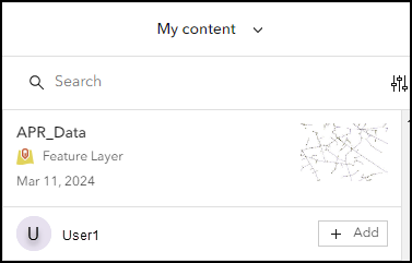

Cliquez sur l’onglet Ajouter, choisissez Parcourir les couches et naviguez jusqu’au service d’entités activé pour synchronisation que vous avez publié.

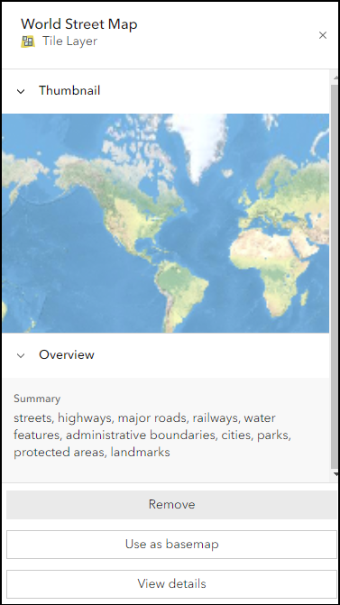

Ajoutez le service d’entités activé pour synchronisation à la carte Web en cliquant sur + Ajouter.
Cliquez sur Utiliser comme fond de carte pour ajouter un fond de carte activé pour une utilisation hors connexion dans la carte Web.

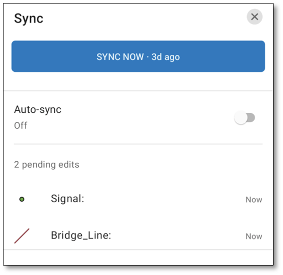

Pour synchroniser les données sur l’appareil mobile, procédez comme suit :
Une fois la connexion rétablie, touchez le menu Overflow (Autres) des cartes.
Les mises à jour hors connexion effectuées apparaissent dans une liste, sous l’option Auto-sync (Synchronisation automatique). Vous pouvez passer en revue les mises à jour avant de les synchroniser sur le serveur.

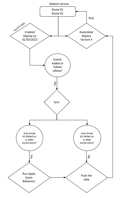

Scénario de création et de synchronisation d’événements
Les exemples ci-dessous illustrent l’ajout d’événements sur le terrain à des itinéraires existants et leur synchronisation avec la base de données.
La base de données de réplica a été créée le 01/03/2023 pour procéder à la collecte des données sur le terrain.
Le diagramme suivant présente deux itinéraires, R1 et R2, qui existent au moment où la carte est déconnectée :

Tandis que la carte est hors connexion, l’itinéraire R1 est prolongé à compter du 01/05/2023 et l’itinéraire R2 reste tel quel. La mise à jour de l’itinéraire est réalisée dans le bureau connecté à la base de données tandis que les événements sont ajoutés dans le champ dans un environnement déconnecté.
Le tableau suivant affiche des détails sur les itinéraires dans la version par défaut après que R1 a été prolongé au niveau de son début :

Une fois la connexion réseau établie, les données collectées sur le terrain (événements) sont synchronisées dans la base de données.
Le processus suivant illustre les itinéraires sur lesquels les comportements d’événement seront appliqués :
Si les itinéraires (pour lesquels les événements ont été ajoutés ou mis à jour sur le terrain) sont mis à jour le jour même où les données sont utilisées hors connexion ou encore à une date ultérieure, les comportements d’événement sont automatiquement exécutés après la synchronisation.
Comme R1 a été prolongé (mis à jour) le 01/05/2023, c’est-à-dire après la date de réplica du 01/03/2023, les comportements d’événement sont appliqués sur les événements ajoutés à R1 après la synchronisation. R2 restant identique, aucun comportement d’événement n’est appliqué ; seules les erreurs de localisation sont calculées.
Le diagramme suivant présente les itinéraires et les événements associés après synchronisation :
