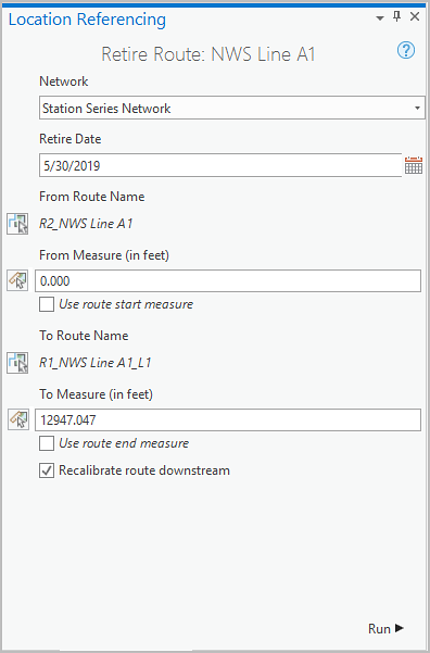

  3. Dans l’onglet Location Referencing, dans le groupe Routes (Itinéraires), cliquez sur Retire (Retirer) .
    La fenêtre Retire Route (Retirer l’itinéraire) apparaît.
    Fenêtre Retire Route (Retirer l’itinéraire)
  4. Cliquez sur la flèche de la liste déroulante Network (Réseau) et choisissez le réseau qui contient l’itinéraire à retirer.
    Remarque :
    Pour effectuer une mise à jour à l’aide de services d’entités, il est nécessaire de publier le réseau LRS avec des fonctionnalités de référencement linéaire et de gestion des versions.
  5. Cliquez sur la flèche de la liste déroulante Retire Date (Date de retrait) et sélectionnez une date.
    • Vous pouvez également fournir la date dans la zone de texte Date de retrait.
    • Double-cliquez sur la zone de texte Retire Date (Date de retrait) vide pour la renseigner avec la date du jour.
  6. Cliquez sur le bouton Choose route from map (Choisir un itinéraire sur la carte) pour choisir un itinéraire à retirer dans le paramètre From Route Name (Nom de l’itinéraire de départ).
    Remarque :
    Après avoir cliqué sur le bouton Choose route from map (Choisir un itinéraire sur la carte) ou Choose measure from map (Choisir une mesure sur la carte) , vous pouvez survoler les itinéraires avec le curseur de la souris pour afficher l’itinéraire et la mesure au niveau du pointeur.
    S’il n’existe qu’un seul itinéraire applicable à l’emplacement de la mise à jour, cliquez pour sélectionner cet itinéraire. Si plusieurs itinéraires sont applicables, cliquez pour sélectionner l’un d’entre eux à l’aide de la boîte de dialogue Select Route (Sélectionner un itinéraire).
    Vous pouvez définir des options d’échelle de la carte pour l’affichage des informations d’itinéraire et de mesure dans la boîte de dialogue Options de l’onglet Location Referencing.
  7. Indiquez la mesure de départ dans la zone de texte From Measure (Mesure de départ) ou cliquez sur le bouton Choose measure from map (Choisir une mesure sur la carte)  pour définir la valeur.
    Conseil :
    Vous pouvez également cocher la case Use route start measure (Utiliser la mesure de départ de l’itinéraire) pour choisir la mesure de départ de l’itinéraire.
    Un point vert est placé à la localisation de la mesure de départ sur l’itinéraire.
  8. Cliquez sur le bouton Choose route from map (Choisir un itinéraire sur la carte) pour choisir un itinéraire à retirer dans le paramètre To Route Name (Nom de l’itinéraire d’arrivée).
    Si le retrait est limité à un itinéraire simplement, les valeurs From Route Name (Nom de l’itinéraire de départ) et To Route Name (Nom de l’itinéraire d’arrivée) sont identiques.
  9. Indiquez la mesure d’arrivée dans la zone de texte To Measure (Mesure d’arrivée) ou cliquez sur le bouton Choose measure from map (Choisir une mesure sur la carte)  pour définir la mesure d’arrivée.
    Conseil :
    Vous pouvez également cocher la case Use route end measure (Utiliser la mesure d’arrivée de l’itinéraire) pour choisir la mesure d’arrivée de l’itinéraire.
    Remarque :
    Dans un réseau linéaire, les mesures peuvent être saisies comme des valeurs de station au format 00+00.00 ou 00+00.000.
    Vous pouvez également cocher la case Recalibrer l’itinéraire en aval pour supprimer la longueur de l’itinéraire retiré de votre ensemble général de mesures.
    Si la case Recalibrer l’itinéraire en aval est décochée, une interruption de mesure peut être générée sur l’itinéraire si le retrait ne se fait pas à l’extrémité de l’itinéraire.
    Vous ne pouvez pas retirer les itinéraires si la valeur Mesure de départ est égale à la valeur Mesure d’arrivée pour un même itinéraire.
    Un point rouge est placé à la localisation de la mesure d’arrivée sur l’itinéraire.
