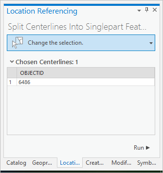

  4. Cliquez sur la flèche de la liste déroulante Select one or more centerlines Select (Sélectionner un ou plusieurs axes médians) et sélectionnez une méthode de sélection.
  5. Sur la carte, sélectionnez un ou plusieurs axes médians à fractionner.
    Les axes médians sélectionnés sont mis en surbrillance sur la carte et la section Chosen Centerlines (Axes médians choisis) apparaît dans la fenêtre en répertoriant les axes médians dans l’ordre de leur sélection.
    Fenêtre Split Centerlines Into Singlepart Features (Fractionner les axes médians en entités en une seule partie) avec les axes médians choisis
  6. Cliquez sur Run (Exécuter).

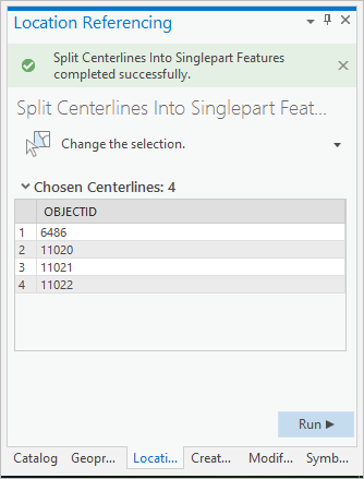

    Les axes médians multi-parties sélectionnés sont fractionnés et les axes médians nouvellement séparés clignotent en cyan sur la carte.
    La section Chosen Centerlines (Axes médians choisis) répertorie chaque entité d’axe médian en une seule partie nouvellement créée.
    Fenêtre Split Centerlines Into Singlepart Features (Fractionner les axes médians en entités en une seule partie) après la création des entités en une seule partie
    Si vous cliquez sur une entité d’axe médian en une seule partie dans la section Chosen Centerlines (Axes médians choisis), elle clignote sur la carte.
