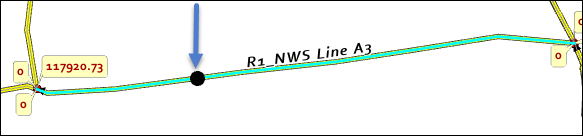

    Axe médian à fractionner par mesure

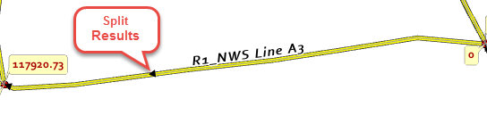

    L’axe médian est fractionné et clignote des deux côtés de la valeur de mesure de l’itinéraire.
    Résultats Fractionner par mesure
