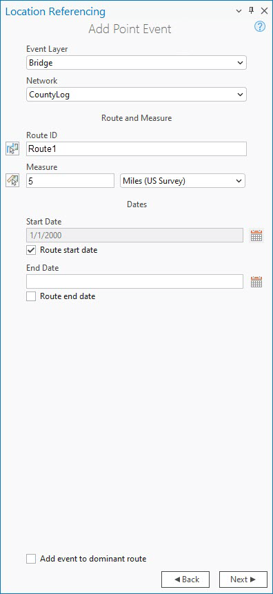

    Les sections Route and Measure (Itinéraire et mesure) et Dates apparaissent dans la fenêtre Add Point Event (Ajouter un événement ponctuel).
    Fenêtre Add Point Event (Ajouter un événement ponctuel)
  4. Cliquez sur la flèche de la liste déroulante Event Layer (Couche d’événements) et sélectionnez la couche d’événements ponctuels où vous souhaitez ajouter l’événement.
    La valeur Network (Réseau) sélectionnée repose sur la couche d’événements sélectionnée.
  5. Spécifiez un itinéraire en procédant de l’une des manières suivantes :
    • Fournissez un ID d’itinéraire dans la zone de texte Route ID (ID d’itinéraire).
    • Cliquez sur Choose route from map (Choisir un itinéraire sur la carte) , puis sur le point de l’itinéraire au niveau duquel vous voulez ajouter l’événement ponctuel.
    La mesure est initialement spécifiée à l’aide de la localisation d’itinéraire sur laquelle vous avez cliqué.

  6. Spécifiez une nouvelle localisation en procédant de l’une des manières suivantes :
    • Saisissez la valeur dans la zone de texte Measure (Mesure).
    • Cliquez sur Choose measure on the map (Choisir une mesure sur la carte) , puis sur la valeur de mesure le long de l’itinéraire sur la carte.
    Une fois la mesure spécifiée, un point vert apparaît sur la carte au niveau de la localisation de cette mesure.
  7. La date de début par défaut est la date actuelle, mais vous pouvez changer cette date en procédant de l’une des manières suivantes :
    • Spécifiez la date de début dans la zone de texte Start Date (Date de début).
    • Cliquez sur Calendar (Calendrier) et sélectionnez la date de début.
    • Cochez la case Route start date (Date de début de l’itinéraire).
  8. Vous pouvez également spécifier la date de fin de l’événement ponctuel en procédant de l’une des manières suivantes :
    • Spécifiez la date de fin dans la zone de texte End Date (Date de fin).
    • Cliquez sur Calendar (Calendrier) et sélectionnez la date de fin.
    • Cochez la case Route end date (Date de fin de l’itinéraire).
    Si la date de fin n’est pas indiquée, l’événement reste valide indéfiniment à partir de la date de début de l’événement.
