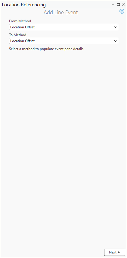

    La fenêtre Add Line Event (Ajouter un événement linéaire) apparaît. Les listes déroulantes From Method (Méthode de départ) et To Method (Méthode d’arrivée) sont remplies avec la valeur Route and Measure (Itinéraire et mesure) par défaut.
  3. Cliquez sur la flèche de la liste déroulante From Method (Méthode de départ), puis sélectionnez Location Offset (Décalage de la localisation).
  4. Cliquez sur la flèche de la liste déroulante To Method (Méthode d’arrivée) et sélectionnez Location Offset (Décalage de la localisation).
    Avec la méthode Location Offset (Décalage de la localisation), la localisation de la mesure repose sur un décalage à partir de la localisation spécifiée.
    Fenêtre Add Line Event (Ajouter un événement linéaire)
  5. Cliquez sur Next (Suivant).

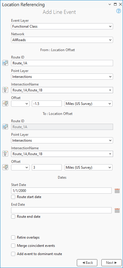

  7. Dans la section From: Location Offset (Départ : Décalage de la localisation), spécifiez l’itinéraire de l’une des façons suivantes :
    • Fournissez l’ID d’itinéraire dans la zone de texte Route ID (ID d’itinéraire).
    • Cliquez sur Choose route from map (Choisir un itinéraire sur la carte) , puis sur l’itinéraire sur la carte.
    Sections Location Offset (Décalage de la localisation) dans la fenêtre Add Line Event (Ajouter un événement linéaire)
  8. Cliquez sur la flèche de liste déroulante Point Layer (Couche ponctuelle) et sélectionnez un nom d’intersection ou d’événement ponctuel LRS ou non LRS.
    Remarque :
    Toutes les couches ponctuelles publiées avec le service d’entités sont affichées. Les événements ponctuels LRS d’un réseau autre que celui indiqué sous Network (Réseau) ne s’affichent pas. La couche de points de calibrage LRS n’est pas prise en charge.
  9. Dans la zone de texte située sous le menu déroulant Point Layer (Couche ponctuelle), effectuez l’une des opérations suivantes pour indiquer le nom de l’entité ponctuelle :
    • Indiquez le nom de l’entité ponctuelle dans la zone de texte.
    • Cliquez sur l’outil Choose location from map (Choisir une localisation dans la carte) , puis sur une entité ponctuelle dans la carte.
    Remarque :
    • Le nom de la zone de texte située sous le menu déroulant Point Layer (Couche ponctuelle) dépend du champ d’affichage de la couche ponctuelle. Pour les intersections, le nom de la zone de texte est toujoursIntersectionName.
    • Si la localisation sur laquelle vous avez cliqué comporte plusieurs entités ponctuelles, la boîte de dialogue Select Feature (Sélectionner une entité) s’affiche.
  10. Spécifiez la valeur de Offset (Décalage) pour la localisation de l’une des façons suivantes :
    • Cliquez sur la flèche de la liste déroulante Offset (Décalage) et sélectionnez le sens du décalage, indiquez la valeur de mesure et choisissez les unités.
    • Indiquez la valeur de mesure et choisissez les unités.
    • Cliquez sur Choose offset from map (Choisir un décalage dans la carte) , puis sur une localisation le long de l’itinéraire sur la carte.
    Un point vert apparaît à la localisation de décalage le long de l’itinéraire sur la carte. Il s’agit de la localisation de la valeur de mesure de début de l’événement.
    Remarque :
    • La valeur de décalage correspond à la distance entre la couche ponctuelle choisie et la mesure de début proposée sur l’itinéraire sélectionné.
    • La sélection du sens est facultative.
    • Si le sens n’est pas sélectionné, une valeur de décalage positive place la localisation de la mesure de début dans le sens de calibrage à partir de l’entité ponctuelle sélectionnée.
    • Si le sens n’est pas sélectionné, une valeur de décalage négative place la localisation de la mesure de début dans le sens opposé au sens de calibrage à partir de l’entité ponctuelle sélectionnée.
  11. Dans la section To: Location Offset (Arrivée : Décalage de la localisation), spécifiez l’itinéraire de l’une des façons suivantes :
  12. Cliquez sur la flèche de liste déroulante Point Layer (Couche ponctuelle) et sélectionnez le nom de l’intersection ou de l’événement ponctuel LRS ou non LRS.
    Remarque :
  13. Dans la zone de texte située sous le menu déroulant Point Layer (Couche ponctuelle), effectuez l’une des opérations suivantes pour indiquer le nom de l’entité ponctuelle :
    Remarque :
  14. Spécifiez la valeur de Offset (Décalage) pour le décalage de référence de l’une des façons suivantes :
    • Cliquez sur la flèche de liste déroulante Offset (Décalage) et sélectionnez le sens du décalage, indiquez une mesure et choisissez les unités.
    • Cliquez sur l’outil Choose offset from map (Choisir un décalage dans la carte) , puis sur une localisation le long de l’itinéraire dans la carte.
    Un point rouge apparaît à la localisation de décalage le long de l’itinéraire sur la carte. Il s’agit de la localisation de la valeur de mesure d’arrivée des événements.
    Remarque :
    • La valeur de décalage correspond à la distance entre la couche ponctuelle choisie et la mesure de fin proposée sur l’itinéraire sélectionné.
    • Si le sens n’est pas sélectionné, une valeur de décalage positive place la localisation de la mesure de fin dans le sens de calibrage à partir de l’entité ponctuelle sélectionnée.
    • Si le sens n’est pas sélectionné, une valeur de décalage négative place la localisation de la mesure de fin dans le sens opposé au sens de calibrage à partir de l’entité ponctuelle sélectionnée.
  15. Spécifiez la date de début des événements de l’une des façons suivantes :
    • Spécifiez la date de début dans la zone de texte Start Date (Date de début).
    • Cliquez sur Calendar (Calendrier)  et sélectionnez la date de début.
    • Cochez la case Route start date (Date de début de l’itinéraire) pour utiliser la date de début de l’itinéraire.
    Remarque :
    La date de début ne peut pas être antérieure à la date de début de l’itinéraire sélectionné.
    La valeur par défaut pour la date de début est la date du jour, mais vous pouvez en spécifier une autre.
  16. Spécifiez la date de fin des événements de l’une des façons suivantes :
    • Spécifiez la date de fin dans la zone de texte End Date (Date de fin).
    • Cliquez sur Calendar (Calendrier) et choisissez la date de fin.
    • Cochez la case Route end date (Date de fin de l’itinéraire) pour utiliser la date de fin de l’itinéraire.
    Si la date de fin n’est pas indiquée, les événements restent valides indéfiniment à partir de la date de début de l’événement.
  17. Sélectionnez une option de validation des données pour éviter toute saisie erronée lors de la représentation d’événements linéaires sur un itinéraire :
    • Retire overlaps (Supprimer les superpositions) : la mesure et les dates de début et de fin d’événements existants sont ajustés pour empêcher les superpositions qui pourraient concerner les valeurs de date et de mesure une fois le ou les nouveaux événements créés.
      En savoir plus sur l’option Retire overlaps (Supprimer les superpositions)
      Scénario simple de comportement de la suppression des superpositions
    • Merge coincident events (Fusionner les événements coïncidents) : lorsque toutes les valeurs attributaires d’un nouvel événement sont strictement identiques à celles d’un événement existant, et si le nouvel événement est adjacent ou se superpose à l’événement existant en termes de valeurs de mesure et si ses tranches temporelles coïncident ou se superposent, alors le nouvel événement est fusionné avec l’événement existant et la plage de mesures est étendue en conséquence.
      En savoir plus sur l’option Merge coincident events (Fusionner les événements coïncidents)
      Scénario simple de fusion des événements coïncidents
  18. Cliquez sur Next (Suivant).

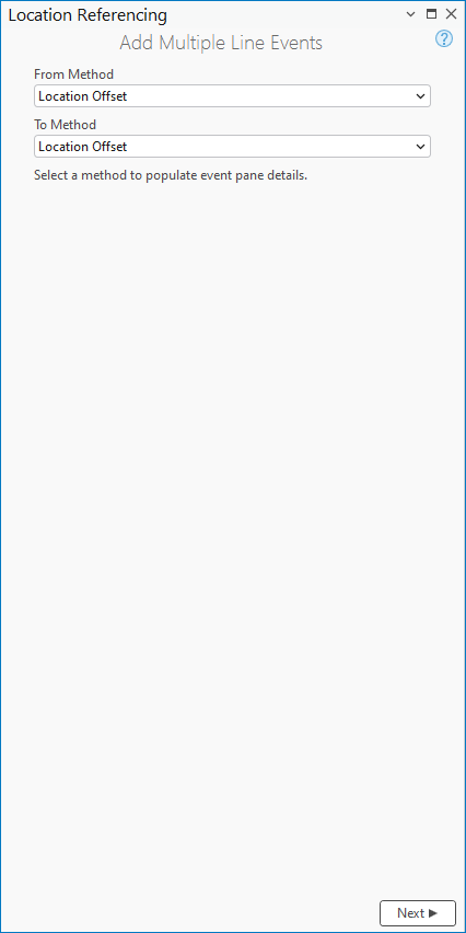

    La fenêtre Add Multiple Line Event (Ajouter plusieurs événements linéaires) contenant la valeur Route and Measure (Itinéraire et mesure) par défaut pour From Method (Méthode de départ) et To Method (Méthode d’arrivée) s’ouvre.
    Fenêtre Add Multiple Line Events (Ajouter plusieurs événements linéaires)

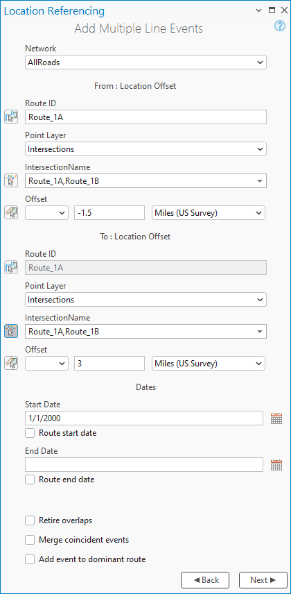

    Les sections Network (Réseau) et Location Offset (Décalage de la localisation) apparaissent dans la fenêtre Add Multiple Line Events (Ajouter plusieurs événements linéaires).
  6. Cliquez sur la flèche de la liste déroulante Network (Réseau) et choisissez le réseau LRS parent de la couche d’événements linéaires.
  8. Cliquez sur la flèche de liste déroulante Point Layer (Couche ponctuelle) et sélectionnez le nom de l’intersection ou de l’événement ponctuel LRS ou non LRS.
    Remarque :
    Remarque :
    Remarque :
    Remarque :
    Remarque :
    Remarque :
    • Cochez la case Route start date (Date de début de l’itinéraire) pour utiliser la date de début de l’itinéraire des événements.
    Remarque :
    • Cochez la case Route end date (Date de fin de l’itinéraire) pour utiliser la date de fin de l’itinéraire de l’événement.
    La date de fin est facultative. Si la date de fin n’est pas indiquée, l’événement reste valide indéfiniment à partir de la date de début de l’événement.
La section Manage Attributes (Gérer les attributs), dans laquelle le jeu d’attributs par défaut figure dans la liste déroulante Attribute Set (Jeu d’attributs), apparaît.
La liste Attribute Set (Jeu d’attributs) inclut d’autres jeux d’attributs si la configuration le prévoit.
Remarque :
Activez l’option Go to next measure upon run (Accéder à la mesure suivante lors de l’exécution) pour faire débuter votre prochaine mise à jour à l’emplacement de la mesure d’arrivée de la précédente. La méthode de fin ainsi que les informations associées de la mise à jour précédente sont reportées dans la mise à jour suivante comme méthode de départ et informations associées.
Par exemple, si vous utilisez pour From Method (Méthode de départ) la valeur Location Offset (Décalage de la localisation) et pour To Method (Méthode d’arrivée) la valeur Coordinates (Coordonnées) dans l’optique d’ajouter un événement linéaire, l’activation de cette option a pour effet de faire débuter votre prochaine mise à jour avec les valeurs de From Method (Méthode de départ) et To Method (Méthode d’arrivée) comme Coordinates (Coordonnées), accompagnées des informations de coordonnées de la mise à jour précédente dans la section From: Coordinates (Départ : coordonnées).
  1. Fournissez les informations attributaires pour les événements dans la section Manage Attributes (Gérer les attributs).
    Fenêtre Add Multiple Line Event (Ajouter plusieurs événements linéaires) avec section Manage Attributes (Gérer les attributs)
    Remarque :
    Cliquez sur Copy attribute values by selecting event on the map (Copier les valeurs attributaires en sélectionnant un événement sur la carte) , puis sur un itinéraire sur la carte afin de copier les attributs d’événement d’un autre itinéraire.
  2. Cliquez sur Run (Exécuter).
