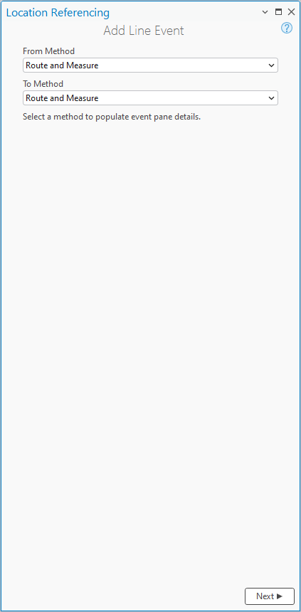

    La fenêtre Add Line Event (Ajouter un événement linéaire) s’ouvre, dans laquelle la valeur par défaut Route and Measure (Itinéraire et mesure) est sélectionnée pour From Method (Méthode de départ) et To Method (Méthode d’arrivée).
    Avec la méthode Route and Measure (Itinéraire et mesure), la localisation de la mesure repose sur les valeurs de mesure de l’itinéraire sélectionné.
    Fenêtre Add Line Event (Ajouter un événement linéaire)

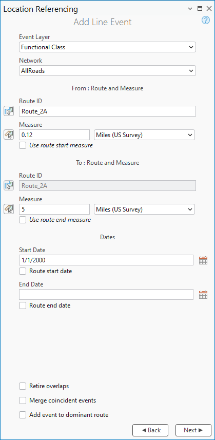

    Les zones de texte d’itinéraire, de mesure et de date apparaissent dans la fenêtre Add Line Event (Ajouter un événement linéaire).
    Fenêtre Add Line Event (Ajouter un événement linéaire) avec sections d’itinéraire, de mesure et de dates
  4. Cliquez sur la flèche de la liste déroulante Event Layer (Couche d’événements) et sélectionnez une couche d’événements linéaires.
    La couche Network (Réseau) est automatiquement remplie une fois la couche d’événements sélectionnée. Le réseau est utilisé comme méthode LRM (Linear Referencing Method) source pour définir les mesures en entrée de l’événement.
    Le réseau est un réseau LRS publié en tant que couche dans le service d’entités.
  5. Cliquez sur le bouton Choose route from map (Choisir un itinéraire sur la carte) , puis sur l’itinéraire sur la carte afin de renseigner la valeur Route ID (ID d’itinéraire).
    Remarque :
    Si un message sur l’acquisition des verrous ou la réconciliation s’affiche, la prévention des conflits est activée.
    Une fois qu’un itinéraire a été sélectionné, l’outil tente de libérer le verrou d’itinéraire si ce dernier est acquis par l’utilisateur actif dans une autre version et que la valeur de son statut de libération a pour valeur Yes (Oui).
  6. Dans la section From: Route and Measure (Départ : itinéraire et mesure), spécifiez la mesure de départ en procédant de l’une des façons suivantes pour renseigner la zone de texte Measure (Mesure) :
    • Cliquez sur Choose measure from map (Choisir une mesure sur la carte) , puis sur la valeur de mesure de départ sur l’itinéraire figurant sur la carte.
    • Activez la case à cocher Use route start measure (Utiliser la mesure de départ de l’itinéraire).
    • Spécifiez la valeur de mesure de départ dans la zone de texte Measure (Mesure).
    Remarque :
    Après avoir cliqué sur Choose route from map (Choisir un itinéraire sur la carte) ou Choose measure from map (Choisir une mesure sur la carte) , vous pouvez survoler les itinéraires avec le curseur de la souris pour afficher l’itinéraire et la mesure au niveau du pointeur.
    Vous pouvez définir des options d’échelle de la carte pour l’affichage des informations d’itinéraire et de mesure dans la boîte de dialogue Options de l’onglet Location Referencing (Référencement d’emplacement).
    Un point vert apparaît à la localisation sélectionnée sur la carte.
  7. Si vous le souhaitez, dans la section To: Route and Measure (Arrivée : itinéraire et mesure), spécifiez la mesure d’arrivée du nouvel événement linéaire le long de l’itinéraire en procédant de l’une des manières suivantes pour renseigner la zone de texte Measure (Mesure) :
    • Cliquez sur Choose measure from map (Choisir une mesure sur la carte) , puis sur la valeur de mesure d’arrivée le long de sur l’itinéraire figurant sur la carte.
    • Activez la case à cocher Use route end measure (Utiliser la mesure d’arrivée de l’itinéraire).
    • Spécifiez la valeur de mesure d’arrivée dans la zone de texte Measure (Mesure).
    Un point rouge apparaît à la localisation sélectionnée sur la carte. L’événement sera créé entre les points verts et rouges.
  8. Spécifiez la date de début de l’événement en procédant de l’une des manières suivantes :
    • Cliquez sur Calendar (Calendrier) et sélectionnez la date de début.
    • Spécifiez la date de début dans la zone de texte Start Date (Date de début).
    • Cochez la case Route start date (Date de début de l’itinéraire).
    • Double-cliquez sur la zone de texte Start Date (Date de début) pour utiliser la date actuelle.
    La date de début par défaut est la date actuelle, mais vous pouvez sélectionner une autre date à l’aide du sélecteur de date.
  9. Vous pouvez également spécifier la date de fin de l’événement en procédant de l’une des manières suivantes :
    • Cliquez sur Calendar (Calendrier) et choisissez la date de fin.
    • Spécifiez la date de fin dans la zone de texte End Date (Date de fin).
    • Cochez la case Route end date (Date de fin de l’itinéraire).
    • Double-cliquez sur la zone de texte End Date (Date de fin) pour utiliser la date actuelle.
    Si aucune date de fin n’est spécifiée, l’événement demeure valide à partir de la date de début de l’itinéraire dans le futur.
  10. Sélctionnez une option de validation des données pour éviter toute saisie erronée lors de la représentation d’événements linéaires sur un itinéraire.
    • Retire overlaps (Supprimer les superpositions) : la mesure et les dates de début et de fin d’événements existants sont ajustés pour empêcher les superpositions qui pourraient concerner les valeurs de date et de mesure une fois le ou les nouveaux événements créés. Pour plus d’informations, reportez-vous aux scénarios de suppression des superpositions.
      Scénario de comportement de la suppression des superpositions
    • Merge coincident events (Fusionner les événements coïncidents) : lorsque toutes les valeurs attributaires d’un nouvel événement sont strictement identiques à celles d’un événement existant, et si le nouvel événement est adjacent ou se superpose à l’événement existant en termes de valeurs de mesure et si ses tranches temporelles coïncident ou se superposent, alors le nouvel événement est fusionné avec l’événement existant et la plage de mesures est étendue en conséquence. Pour plus d’informations, reportez-vous aux scénarios de fusion d’événements coïncidents.
      Scénario de fusion des événements coïncidents
  11. Cliquez sur Next (Suivant).

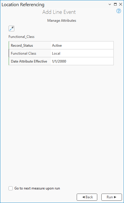

    Les attributs de la couche d’événements sélectionnée apparaissent sous la section Manage Attributes (Gérer les attributs).
    Remarque :
    Cochez la case Go to next measure upon run (Accéder à la mesure suivante lors de l’exécution) pour faire débuter votre prochaine mise à jour à l’emplacement de la mesure d’arrivée de la précédente. La valeur de To Method (Méthode d’arrivée) ainsi que les informations associées de la précédente mise à jour sont reportées dans la prochaine mise à jour comme valeur de From Method (Méthode de départ) dans la suivante.
    Par exemple, si vous utilisez pour From Method (Méthode de départ) la valeur Location Offset (Décalage de la localisation) et pour To Method (Méthode d’arrivée) la valeur Coordinates (Coordonnées) dans l’optique d’ajouter un événement linéaire, l’activation de cette option a pour effet de faire débuter votre prochaine mise à jour avec les valeurs de From Method (Méthode de départ) et To Method (Méthode d’arrivée) comme Coordinates (Coordonnées), accompagnées des informations de coordonnées de la mise à jour précédente dans la section From: Coordinates (Départ : coordonnées).
  12. Indiquez les informations de valeur attributaire de l’événement.
    Section Manage Attributes (Gérer les attributs) dans la fenêtre Add Line Event (Ajouter un événement linéaire)
    Remarque :
    Cliquez sur Copy attribute values by selecting event on the map (Copier les valeurs attributaires en sélectionnant un événement sur la carte) , puis sur un événement linéaire existant appartenant à la même couche d’événements sur la carte pour copier les attributs de cet événement.
    Remarque :
    Les domaines de valeurs précodées, les domaines par plage, les sous-types, les valeurs conditionnelles et les règles attributaires sont pris en charge s’ils sont configurés pour un champ.
