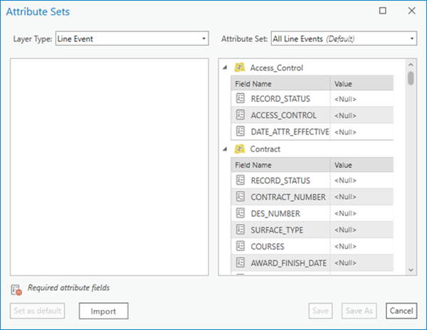

  1. Dans ArcGIS Pro, ouvrez la carte qui contient le jeu de données LRS dont les couches d’événements d’une géodatabase d’entreprise définiront un jeu d’attributs.
  2. Cliquez sur l’onglet Location Referencing et, dans le groupe Events (Événements), cliquez sur le bouton Attribute Sets (Jeux d’attributs) .
    La boîte de dialogue Attribute Sets (Jeux d’attributs) apparaît avec le jeu d’attributs par défaut d’événement linéaire visible.
    Il existe des jeux d’attributs pour les événements ponctuels et les événements linéaires contenant des événements et leurs champs attributaires. Ces jeux d’attributs sont les valeurs par défaut de l’administrateur de géodatabase actuel. Vous pouvez désigner un jeu d’attributs différent comme jeu d’attributs par défaut après avoir enregistré au moins un jeu d’attributs personnalisé. Dans l’image ci-après, toutes les couches d’événements linéaires du projet sont incluses dans le jeu d’attributs All Line Events (Tous les événements linéaires).
    Si un champ comporte une valeur par défaut, elle est affichée lorsque le jeu d’attributs incluant ce champ est sélectionné dans la boîte de dialogue Attribute Sets (Jeux d’attributs). Double-cliquez sur une valeur par défaut dans la colonne Value (Valeur) pour la changer. Les valeurs mises à jour dans la boîte de dialogue Attribute Sets (Jeux d’attributs) peuvent remplacer les valeurs par défaut définies dans la base de données.
    Si une ou plusieurs couches d’un jeu d’attributs ne figurent pas dans le service d’entités, l’icône d’avertissement apparaît en regard du nom du jeu d’attributs dans la boîte de dialogue Attribute Sets (Jeux d’attributs).
    Boîte de dialogue Attribute Sets (Jeux d’attributs) avec le jeu d’attributs personnalisé affiché

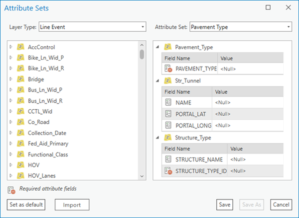

    Le jeu d’attributs nouvellement créé apparaît dans la boîte de dialogue Attribute Sets (Jeux d’attributs) avec toutes les couches d’événements linéaires du service d’entités répertoriées.
  6. Faites glisser une couche de la colonne de couche vers la liste de droite pour la définir comme faisant partie d’un jeu d’attributs. Vous pouvez également double-cliquer sur une couche d’événements à gauche et sélectionner Add Selected (Ajouter la sélection) pour ajouter cette couche au jeu d’attributs.
    Dans l’image, l’événement Pavement Type (Type de chaussée) et d’autres couches d’événements linéaires ont été ajoutés au jeu d’attributs.

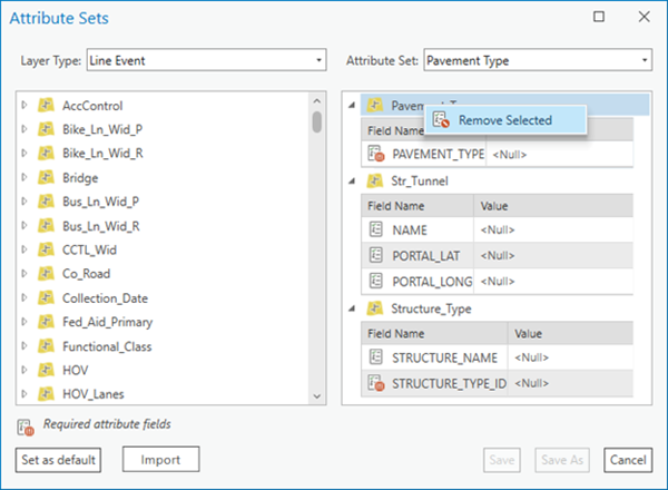

    Certains attributs d’événement sont des champs obligatoires. Si vous tentez d’ajouter des attributs d’une couche d’événements qui comprend des champs obligatoires, les attributs obligatoires sont automatiquement ajoutés au jeu d’attributs.
    Pour les supprimer, cliquez avec le bouton droit sur une couche d’événements dans le jeu d’attributs et sélectionnez Remove Selected (Supprimer la sélection) pour ramener cette couche dans la liste des couches d’événements située à gauche. Vous pouvez également faire glisser des éléments de la partie droite de la boîte de dialogue vers la partie gauche pour les supprimer du jeu d’attributs.
    Supprimer la couche sélectionnée ou le champ sélectionné
