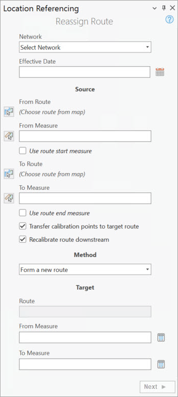

  3. Dans l’onglet Location Referencing, dans le groupe Routes (Itinéraires), cliquez sur Reassign (Réaffecter) .
    La fenêtre Reassign Route (Réaffecter l’itinéraire) s’ouvre.

    La fenêtre Reassign Route (Réaffecter l’itinéraire) est renseignée.
  12. Sélectionnez la méthode Form a new route (Former un nouvel itinéraire) pour la réaffectation :
    Sélection de la méthode Form a new route (Former un nouvel itinéraire)
  13. Dans la section Target (Cible), dans la zone de texte Route Name (Nom de l’itinéraire), spécifiez un nouveau nom d’itinéraire à réaffecter à un nouvel itinéraire.
