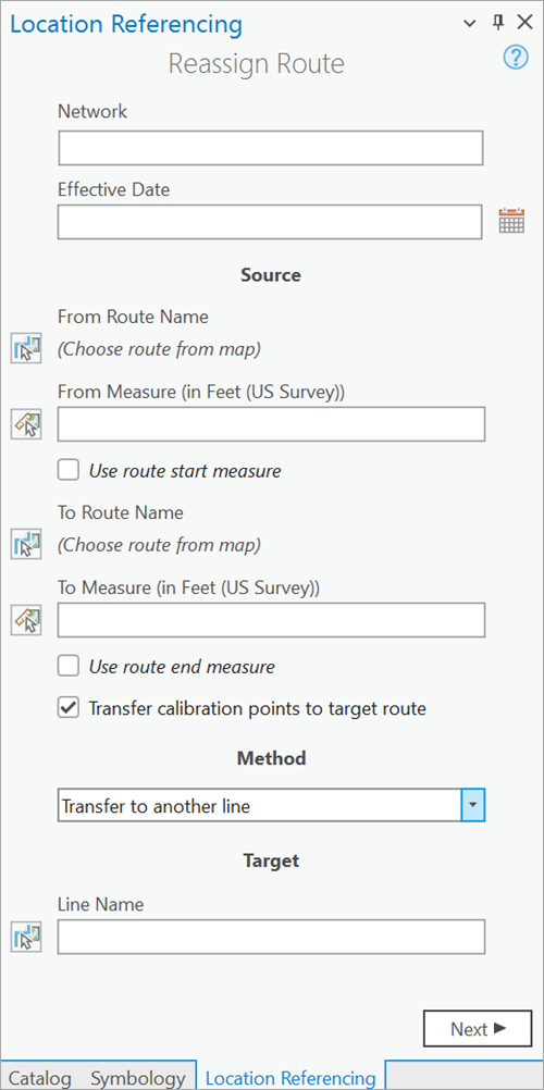

  12. Sélectionnez Transfer to another line (Transférer sur une autre ligne) comme méthode de réaffectation :
    Fenêtre Reassign Route (Réaffecter l’itinéraire) avec méthode Transfer to another line (Transférer sur une autre ligne) spécifiée
  13. Dans la section Target (Cible), cliquez sur le bouton Choose line from map (Choisir une ligne dans la carte) et sélectionnez la ligne cible sur la carte.
    La source est transférée sur cette ligne.
    Le nom de la ligne que vous avez sélectionnée sur la carte alimente la zone de texte Line Name (Nom de la ligne) et les itinéraires source sont transférés sur cette ligne.
    Remarque :
    Spécifiez éventuellement un nouveau nom. Si le nom spécifié n’existe pas dans la base de données, une ligne est créée et les itinéraires source sont transférés sur cette nouvelle ligne.

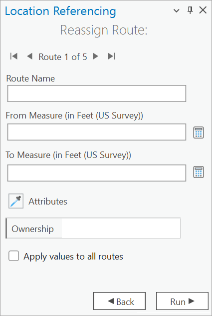

    Les valeurs Route Name (Nom de l’itinéraire), From Measure (Mesure de départ) et To Measure (Mesure d’arrivée) de chaque itinéraire source sont alimentées. Vous pouvez les mettre à jour au cours des étapes suivantes.
  16. Spécifiez éventuellement un autre nom d’itinéraire.
  17. Indiquez éventuellement une valeur From Measure (Mesure de départ) pour la localisation de réaffectation de l’itinéraire cible en procédant de l’une des manières suivantes :
    • Spécifiez une valeur de mesure de départ dans la zone de texte From Measure (Mesure de départ).
    • Cliquez sur le bouton Recalculate From Measure (Recalculer la mesure de départ) . La mesure de départ est calculée comme la longueur de la mesure source moins la mesure d’arrivée.
    Remarque :
    Dans un réseau linéaire, les mesures peuvent être saisies comme des valeurs de station au format 00+00.00 ou 00+00.000.
  18. Indiquez éventuellement une valeur To Measure (Mesure d’arrivée) pour la localisation de réaffectation de l’itinéraire cible en procédant de l’une des manières suivantes :
    • Spécifiez une valeur de mesure d’arrivée dans la zone de texte To Measure (Mesure d’arrivée).
    • Cliquez sur le bouton Recalculate To Measure (Recalculer la mesure d’arrivée) . La mesure d’arrivée est calculée comme la longueur de la mesure source moins la mesure de départ.
    Si le réseau possède des champs attributaires autres que les champs définis par le système, vous pouvez transférer les valeurs existantes de l’itinéraire source ou spécifier de nouvelles valeurs dans la fenêtre Reassign Route (Réaffecter l’itinéraire). Les valeurs existantes de l’itinéraire source sont renseignées par défaut.
    Si la réaffectation s’étend sur plusieurs itinéraires, les valeurs de la première valeur de départ de l’itinéraire sont renseignées par défaut.
    Cette section attributaire prend également en charge les domaines, sous-types, valeurs conditionnelles et règles attributaires.
    Remarque :
    L’alias de champ, et non pas le nom de champ, s’affiche dans la fenêtre Reassign Route (Réaffecter l’itinéraire).
  19. Cliquez sur Run (Exécuter).
