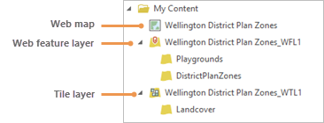

    La carte Web et les nouvelles couches Web qui seront créées s’affichent dans la fenêtre.
    Liste des cartes Web et des nouvelles couches Web.
    Dans cet exemple, une couche d’entités Web et une couche de tuiles sont créées en complément de la carte Web. La couche d’entités Web contient des sous-couches.
