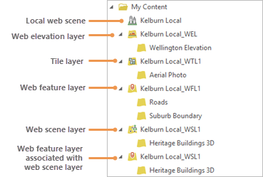

    Liste des scènes Web et nouvelles couches Web
    Dans cet exemple, plusieurs couches Web sont créées : une couche d’altitude Web, une couche de tuiles, une couche d’entités Web avec des sous-couches, une couche de scènes Web et une couche d’entités Web associée à la couche de scènes Web.
