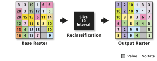

Pour diviser la plage de valeurs en intervalles égaux, l’outil Slice (Tranche) vous permet de reclasser un raster en entrée par intervalles ou par zone. Par exemple, si la plage de valeurs d’un raster en entrée est comprise entre 1 et 200 et que le nombre d’intervalles à obtenir est 10, le raster en sortie comporte 10 valeurs comprises entre 1 et 10. La valeur 1 est attribuée aux cellules du raster en entrée dont la valeur est comprise entre 1 et 20, la valeur 2 est attribuée à celles dont la valeur est comprise entre 21 et 40, et ainsi de suite.
L’exemple suivant reclasse les valeurs d’origine du raster de base en 10 intervalles égaux pour attribuer les nouvelles valeurs reclassées. Les valeurs sont comprises entre 1 et 20 dans le raster de base et entre 1 et 10 dans le raster en sortie.
Reclassification par intervalle avec l’outil Tranche

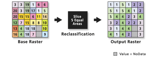

Le découpage d’un raster en groupes de surfaces égales, comme le découpage en intervalles égaux, nécessite de définir le nombre de groupes selon lequel découper le raster en sortie. Une fois le nombre de groupes défini, l’outil Tranche tente de répartir un nombre égal de cellules dans chaque groupe en fonction du nombre total de cellules dans chaque zone. Le nombre de valeurs et le nombre de cellules dans chaque zone du raster en entrée, ainsi que le nombre de groupes défini, déterminent dans quelle mesure chaque valeur ou regroupement en sortie contient le même nombre de cellules.
L’exemple suivant reclasse les valeurs d’origine du raster de base en cinq surfaces égales, chacune comportant un nombre de cellules identique (ou quasiment identique).
Reclassification par surface avec l’outil Tranche
