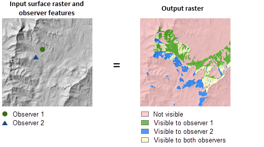

Illustration
Illustration de l’outil Observer points (Points d’observation)
Sortie de l’outil Observer points (Points d’observation) affichée sur une surface d’altitude ombrée
