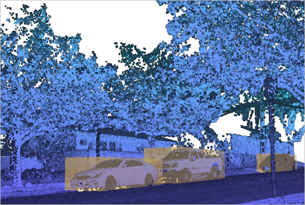

  • Les données d’entraînement de détection d’objets dans les nuages de points sont définies par un répertoire doté d’une extension .pcotd contenant deux sous-répertoires : l’un contenant les données utilisées pour entraîner le modèle et l’autre, les données utilisées pour valider le modèle à travers l’entraînement. Un nuage de points en entrée doit toujours être spécifié avec des entités multipatch distinctes représentant les emprises des objets pour l’entraînement et la validation. Un polygone d’emprise peut être fourni afin de limiter les données exportées pour l’entraînement. Les données de validation peuvent être définies comme suit :
    • Indiquez un nuage de points de validation en plus du nuage de points en entrée. Ce jeu de données doit référencer un ensemble de points différent du nuage de points en entrée. Une limite peut également être spécifiée pour découper le nuage de points de validation.
    • Indiquez uniquement un nuage de points en entrée avec une limite d’entraînement et de validation. En procédant ainsi, les données d’entraînement et de validation sont issues du même nuage de points en entrée, ce qui rend inutile la définition d’un jeu de données pour le paramètre Validation Point Cloud (Nuage de points de validation). Évitez les superpositions entre les deux jeux de données surfaciques de limite afin de ne pas utiliser les mêmes données de nuage de points pour l’entraînement et la validation.
  • Renfermez chaque type d’objet présent dans le nuage de points dans une emprise multipatch. Si des objets ne sont pas identifiés dans les données d’entraînement ou de validation, le modèle ne pourra pas ’apprendre à les identifier. Si le nuage de points comporte des objets non identifiés, utilisez les entités de limite pour limiter les jeux de données d’entraînement exportés aux endroits où les objets étaient correctement renfermés dans une emprise.
  • Il n’est pas nécessaire de classer les points qui représentent les objets afin de pouvoir les utiliser dans le jeu de données d’entraînement pour la détection d’objets. Cela simplifie la tâche d’étiquetage des objets à la seule création d’emprises en tant qu’entités multipatch. Les emprises peuvent être générées via la mise à jour 3D interactive d’une classe d’entités multipatch. Toutefois, si des objets sont représentés par des nuages de points classés, les emprises de ces points peuvent être créées via l’outil Extract Objects From Point Cloud (Extraire des objets d’un nuage de points)(extract-objects-from-point-cloud.yml).
