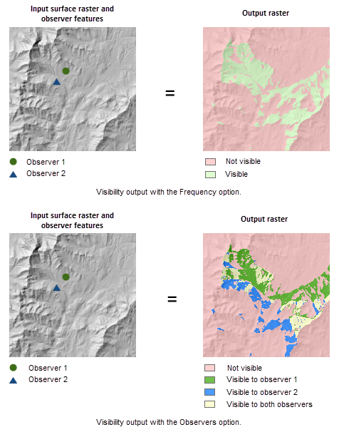

Illustration
Illustration des sorties de l’outil Visibility (Visibilité)
Sorties de l’outil Visibility (Visibilité) sur une surface d’élévation ombrée.

  • Cet outil prend en charge deux types d’analyses de visibilité (Frequency [Fréquence] et Observers [Points d’observation]), qui sont contrôlés par le paramètre de l’outil Analysis type (Type d’analyse). Pour le premier type, l'outil détermine quels emplacements de surfaces raster sont visibles pour un ensemble de points d'observation. Pour l'autre, il identifie les points d'observation visibles depuis chaque emplacement de la surface raster.

  • Frequency—The output records the number of times that each cell location in the input surface raster can be seen by the input observation locations (as points, or as vertices for polyline observer features). This is the default.
  • Observers—The output identifies exactly which observer points are visible from each raster surface location.
