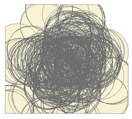

Zones de superposition importante
Exemple de sortie complexe de l’outil Intersecter
Les zones de superposition importante de lignes et de polygones peuvent compromettre les performances des principaux outils de superposition classiques.
Dans le cas d’une zone tampon en sortie constituée d’une forte densité de polygones, le nombre de polygones superposés dans la zone tampon peut être tel que la sélection d’une seule surface dans les données revient à sélectionner des dizaines, voire des centaines de milliers d’entités dans la zone tampon. Pour les principaux outils de superposition comme Intersect (Intersecter) ou Erase (Effacer), démêler chaque polygone créé par l’ensemble de ces superpositions peut s’avérer une tâche délicate. Le recours aux outils de superposition deux par deux peut être préférable dans ce cas de figure.
Dans le cas d’une forte densité de lignes sécantes, chaque point d’intersection et de superposition est déterminé au préalable par les outils de superposition classiques (Intersect (Intersecter), Erase (Effacer) et Clip (Découper), dans une certaine mesure). Cette tâche peut s’avérer délicate dans les cas les plus graves. Le recours aux outils de superposition deux par deux peut être préférable dans ce cas de figure.
Si votre analyse se base sur l’identification de chaque instance de superposition (comme lorsque vous utilisez les outils Intersecter ou Agréger), vous devez utiliser les outils de superposition classiques. Toutefois, si vos dizaines de milliers ou centaines de milliers d’entités en entrée génèrent en sortie des centaines de millions d’entités représentant chacune un incident de superposition, il vous faudra peut-être revoir votre approche pour parvenir à interpréter correctement les résultats de l’opération de superposition. En réévaluant l’objectif de votre analyse, vous découvrirez peut-être qu’une échelle de taille et de portée différente permettrait de mieux comprendre les résultats produits. En divisant les données en zones d’intérêt de taille plus raisonnable, vous pouvez améliorer les performances des outils de superposition classiques lorsque la densité des entités superposées en entrée est très importante.
