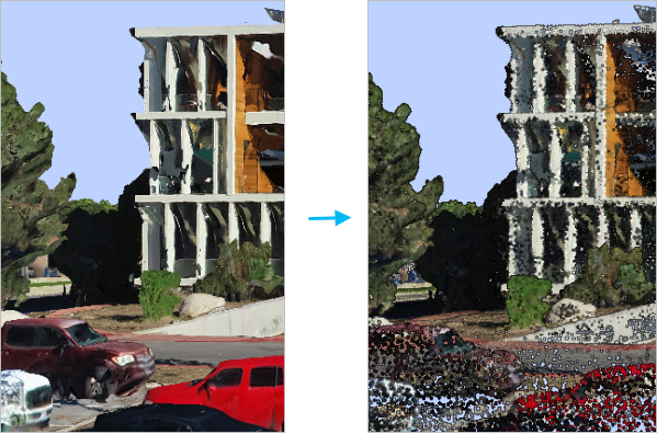

Convertit un maillage intégré en nuage de points au format LAS.
Illustration
Utilisation
Un maillage intégré désigne un modèle de données qui capture une scène entière à l’aide de la géométrie de maillage 3D. Il peut représenter une ville toute entière, le quartier d’une ville, ou des espaces clos tels que des intérieurs de bâtiment, des tunnels et des caves. Le maillage intégré est généralement créé à partir d’images qui se chevauchent et qui ont été capturées par des caméras équipant des avions, des drones, des véhicules terrestres ou des appareils portatifs. Ces images sont traitées à l’aide de techniques photogrammétriques pour créer une solide scène 3D. Tous les objets capturés dans les photos, tels que le sol, les bâtiments, les arbres et le mobilier urbain, sont combinés dans un jeu de données non différentié. Convertir ce maillage en un nuage de points offre une opportunité d’utiliser les fonctionnalités du nuage de points pour classer et extraire les objets du maillage.
Le maillage intégré consiste en une collection de triangles avec textures. Le nuage de points est créé en utilisant les sommets des triangles en tant que points ou en échantillonnant les points depuis la face des triangles. Chaque point a une couleur RVB issue de la texture à l’aide de l’interpolation bilinéaire.
Lorsque les points sont créés via leur échantillonnage depuis la surface du maillage, chaque triangle du maillage est potentiellement subdivisé en triangles plus petits de surface égale. La valeur du paramètre Maximum Triangle Area (Surface du triangle maximale) contrôle la grandeur de ces triangles sous-divisés. Un triangle de maillage plus petit que la limite de taille maximale des triangles sous-divisés n’est pas partitionné. La densité du point de sortie s’accroît à mesure que la limite de la taille de la surface du triangle maximale diminue et inversement. Si aucune valeur Maximum Triangle Area (Surface maximale du triangle) n’est spécifiée, un point est échantillonné depuis la face de chaque triangle.
