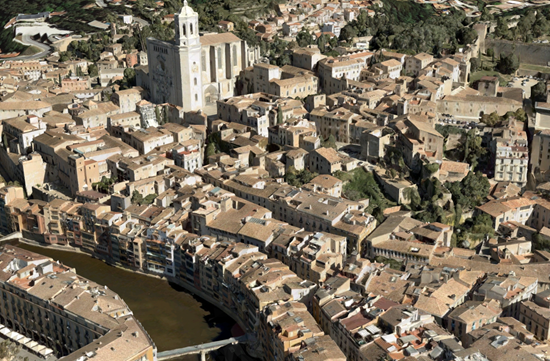

Exemple de couche de scènes de maillage intégré
