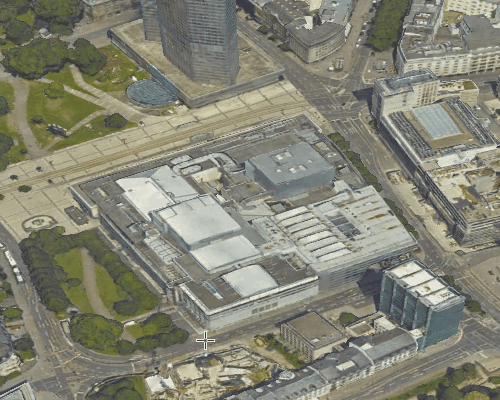

Modifier une couche de maillage
Une couche de scène de maillage ou couche de tuiles 3D est une surface maillée continue qui capture la surface texturée d’une zone. Vous pouvez intégrer un autre contenu SIG avec le maillage sans recréer le maillage. Le fond de carte 3D photoréaliste de Google est une couche de maillage qui apparaît dans Ground (Sol) et fournit des textures photoréalistes et des valeurs d’élévation dans un jeu de données global. Vous pouvez appliquer une modification de remplacement, par exemple, pour aplatir un bâtiment et le remplacer par votre propre bâtiment 3D. Les modifications de découpe, de masquage et de remplacement sont prises en charge pour les couches de scène de maillage et les couches de tuiles 3D. Pour les fonds de carte tels que le fond de carte 3D photoréaliste de Google, seul le remplacement est disponible. Vous pouvez partager vos modifications dans une scène Web dans tout le système ArcGIS.

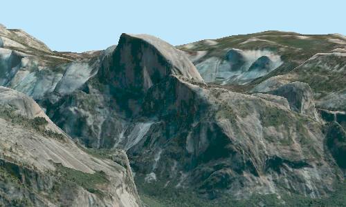

Couche de maillage intégré de Yosemite
Cette couche de maillage du parc national de Yosemite a été créée par Vantor.

Appliquer une modification au fond de carte photoréaliste de Google
Les modifications apportées à la couche Google Mesh (Maillage Google) fonctionnent de la même manière que celles apportées aux couches opérationnelles. Vous pouvez ajouter une modification via le menu contextuelle de la couche dans la fenêtre Contents (Contenu). Une fois la couche créée, vous pouvez importer des polygones ou dessiner un nouveau polygone en utilisant les outils de mise à jour dans l’onglet Edit (Mise à jour). La modification contient une entité surfacique accompagnée d’un champ de domaine de valeurs précodées nommé Modifier qui indique si le polygone remplace une portion de la couche Google Mesh (Maillage Google). Lorsque vous importez un polygone avec un champ nommé Modifier, seule l’entité surfacique avec la valeur précodée Replace sera appliquée à la couche Google Mesh (Maillage Google). Toutes les autres entités qui restent dans la couche surfacique apparaissent sous la forme all other values dans la fenêtre Contents (Contenu). Vous pouvez changer la valeur dans la table attributaire des polygones en modifiant le champ ou en utilisant l’outil Calculate Field (Calculer un champ) pour mettre à jour plusieurs polygones.
