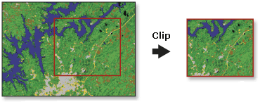

Découpe une portion d’un jeu de données raster, d’un jeu de données mosaïque ou d’une couche de service d’imagerie.
Illustration
Illustration de l’outil Clip Raster (Découper le raster)
Utilisation
  • Cet outil vous permet d’extraire une portion d’un jeu de données raster selon un modèle d’étendue. La sortie du découpage comprend tous les pixels qui croisent l’étendue du modèle. Pour extraire une partie d’un jeu de classes d’entités, utilisez l’outil Clip (Découper) dans la boîte à outils Analysis (Analyse).
  • La surface découpée est définie soit par une enveloppe rectangulaire à l’aide de coordonnées x et y minimum et maximum ou en utilisant un fichier d’étendue en sortie. Si l’étendue du découpage spécifiée n’est pas alignée avec le jeu de données raster en entrée, cet outil s’assure que l’alignement est correct. De ce fait, il se peut que la sortie ait une étendue légèrement différente de celle spécifiée dans l'outil.
  • Une couche vectorielle ou raster existante peut être utilisée comme étendue du découpage. Si vous utilisez une classe d’entités comme étendue en sortie, vous pouvez découper le raster selon le rectangle d’emprise minimale de la classe d’entités ou selon la géométrie de polygone des entités. Si vous utilisez la géométrie de découpage, l’espace par pixel de la sortie peut passer au niveau supérieur. Assurez-vous que le format en sortie peut prendre en charge l’espace par pixel approprié.
  • Vous pouvez également utiliser les entités sélectionnées dans l’affichage en tant qu’étendue de découpage. Si une entité de la classe d’entités est sélectionnée et que le paramètre Use Input Features for Clipping Geometry (Utiliser les entités en entrée pour la géométrie de découpage) est activé, la sortie découpe les surfaces sélectionnées. Si une entité est sélectionnée dans la classe d’entités, mais que le paramètre Use Input Features for Clipping Geometry (Utiliser les entités en entrée pour la géométrie de découpage) n’est pas activé, la sortie découpe le rectangle d’emprise minimale pour cette entité.
  • Vous pouvez dessiner de manière interactive un polygone sur le raster de la carte à utiliser comme étendue de découpage. Cliquez sur la liste déroulante Create new features in the current map to use as input (Créer des entités dans la carte actuelle à utiliser en tant qu’entrée), puis sur Polygon (Polygone). Placez ensuite sur le pointeur sur la carte afin de numériser un polygone. Double-cliquez pour terminer le polygone de découpage.
