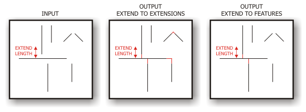

Illustration
Illustration de l’outil Prolonger des lignes

  • Si aucune valeur de paramètre Extend Length (Longueur de prolongement) n’est spécifiée, les segments sont prolongés jusqu’à la première entité d’intersection.
  • Lorsqu’une valeur de paramètre Extend to Extensions (Prolonger sur les extensions) est spécifiée, les segments de ligne peuvent être prolongés jusqu’à des entités linéaires existantes et jusqu’à d’autres segments de ligne prolongés dans la longueur de prolongement spécifiée, formant ainsi des intersections entre deux extensions.
  • Une entité peut être prolongée jusqu’à elle-même, s’il s’agit de la première entité d’intersection.
  • Lorsqu’une couche d’entités ou une classe d’entités avec une sélection est utilisée en entrée, seules les entités sélectionnées sont prolongées. Toutes les entités au sein de la couche d’entités ou de la classe d’entités sont utilisées pour déterminer si une extension peut être effectuée, mais seules les entités sélectionnées sont modifiées.
  • Cet outil ne modifie pas les attributs des entités, à l’exception des champs de géométrie (longueur) gérés dans une classe d’entités de géodatabase fichier ou d’entreprise.

Distance maximale à laquelle un segment de ligne peut être prolongé jusqu’à une entité d’intersection.
Linear Unit
(Facultatif)
Indique si les segments de ligne peuvent être prolongés jusqu’à d’autres segments de ligne prolongés dans la longueur de prolongement spécifiée.
  • Activé—Les segments de ligne peuvent être prolongés jusqu’à d’autres segments de ligne prolongés et jusqu’à des entités linéaires existantes. Il s’agit de l’option par défaut.
  • Décoché—Les segments de ligne peuvent uniquement être prolongés jusqu’à des entités linéaires existantes.
