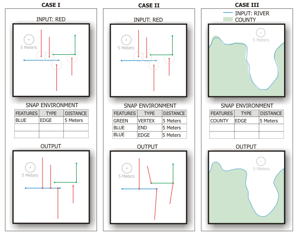

Déplace des points ou sommets pour qu’ils coïncident exactement avec les sommets, segments ou extrémités d’autres entités. Des règles de capture peuvent être spécifiées afin d’indiquer si les sommets en entrée sont capturés sur le sommet, l’extrémité ou le segment le plus proche à une distance spécifiée.
Illustration
Illustration de l’outil Capturer

  • L’environnement de capture permet la capture des sommets des entités en entrée sur les sommets, les segments et les extrémités de plusieurs couches ou classes d’entités. Si plusieurs règles de capture sont fournies, elles sont classées par ordre de priorité de haut en bas dans la boîte de dialogue de l’outil ou de gauche à droite dans les scripts.
  • Les sommets des entités en entrée sont capturés sur le sommet, l’extrémité ou le segment le plus proche à une distance spécifiée.
  • Vous pouvez spécifier plusieurs règles de capture pour une même couche ou classe d’entités avec une distance ou un type de capture différent.
  • Si une couche d’entités avec une sélection ou un filtre est utilisée en entrée, seuls les sommets des entités sélectionnées sont capturés. Si une couche d’entités avec une sélection ou un filtre est utilisée comme entités de l’environnement de capture, la capture a lieu uniquement sur les entités sélectionnées.
  • Lors de la capture d’entités d’une classe d’entités sur des entités de la même classe d’entités, l’entité possédant l’ID d’objet ou d’entité inférieur est habituellement capturée sur l’entité possédant l’ID d’objet supérieur. Si, par exemple, des points dont le champ OBJECTID a pour valeur 1 et 2 se trouvent dans la distance de capture, le point dont le champ OBJECTID a pour valeur 1 sera capturé sur l’emplacement du point dont le champ OBJECTID a pour valeur 2 (et pas l’inverse).

    Cet outil sert notamment à réconcilier les différences entre les limites partagées ou communes de deux jeux de données, en capturant les sommets d’une limite sur les sommets, segments ou extrémités de l’autre limite. Si les entités en entrée ne comportent pas suffisamment de sommets pour correspondre à la courbure exacte de l’autre limite, vous pouvez leur ajouter des sommets à l’aide de l’outil Densifier afin de permettre un niveau de détail supérieur.
