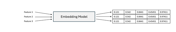

Les modèles de génération d’embeddings créent des représentations numériques compactes, apprises, de longueur fixe à partir des entrées brutes. Ces modèles peuvent comprendre des modèles fondamentaux à grande échelle entraînés sur d’importants jeux de données, ainsi que des modèles d’embedding spécialisés tels que les encodeurs visuels ou les modèles de langage, par exemple des encodeurs textuels basés sur des transformeurs similaires aux architectures BERT. L’outil prend en charge des modèles d’embedding pré-entraînés adaptés à la modalité d’entrée sélectionnée.

Parce que les embeddings sont stockés sous forme de représentations vectorielles réutilisables, ils peuvent être utilisés efficacement dans des outils d’analyse basés sur des embeddings en aval sans devoir être régénérés.
Format de stockage des embeddings
Les embeddings sont représentés sous forme de vecteur Float32 à précision fixe et stockés dans un champ BLOB (Binary Large Object) nommé Embedding. La représentation canonique sur disque est une séquence brute d’octets contenant les valeurs d’embedding encodées en tant que valeurs à virgule flottantes little-endian IEEE-754 32 bits (<f4), stockées de façon contiguë dans l’ordre des éléments (index 0, 1, …, D-1). Ce format est compact, rapide à lire et à écrire, et indépendant du langage ; tout runtime peut reconstruire le vecteur en interprétant les octets BLOB en tant que valeurs little-endian float32.
La dimension D des embeddings est fixée par modèle ; par conséquent, la taille attendue de la charge utile est D * 4 octets. Lorsque des embeddings doivent transiter par des canaux texte uniquement, par exemple des API JSON ou des API REST de service d’entités ArcGIS, la même charge utile binaire est transportée sous forme de chaîne Base64. Aucune mise en page de structure spécifique à une plateforme ni sérialisation spécifique au langage n’est supposée au-delà de la convention explicite little-endian float32.

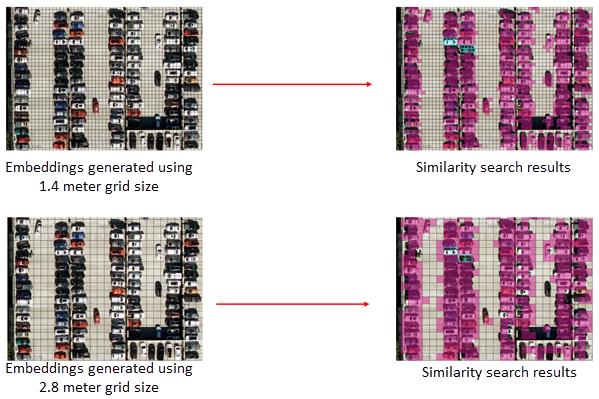

Sélection d’une taille de grille d’embedding pour l’imagerie
Lors de la génération d’embeddings à partir d’une imagerie raster, le paramètre de taille de la grille contrôle la surface au sol synthérisée par chaque embedding. Parce que la recherche de similarité fonctionne sur ces embeddings, la taille de grille influence la manière dont les objets sont précisément représentés et appariés.
Si la taille de grille est trop grande par rapport aux objets cibles, plusieurs entités et l’arrière-plan environnant peuvent être combinés dans un seul embedding. Cela peut produire des réponses de similarité plus larges et réduire la précision des limites. Si la taille de grille est trop petite, les objets peuvent être fragmentés sur de nombreuses cellules d’embedding, ce qui peut mettre l’accent sur la texture locale plutôt que sur la structure globale.
En règle générale, les résultats sont plus efficaces lorsque l’objet d’intérêt s’étend sur plusieurs cellules d’embedding au lieu d’être limité à une seule cellule. Cela permet d’équilibrer les détails structurels et l’exhaustivité du contexte.
Interprétation des effets de taille de grille
Comment les embeddings sont générés
Dans l’exemple ci-dessus, les embeddings générés à partir d’une taille de grille de 1,4 m conservent la structure des véhicules sur plusieurs cellules, produisant des correspondances de similarité étroitement localisées. Avec une taille de grille de 2,8 mètres, chaque embedding synthétise une zone plus vaste, ce qui augmente le mélange contextuel et produit des modèles de similarité plus larges.
Puisque la taille des objets, la résolution des images et les objectifs d’analyse varient, il n’existe pas de taille de grille optimale unique. Il est conseillé de choisir une taille de grille qui correspond à l’échelle et à la complexité structurelle des entités que vous souhaitez identifier. Tester plusieurs tailles de grille et comparer les modèles de similarité peut vous aider à déterminer la configuration la plus adaptée à votre processus.
