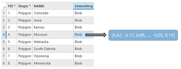

Dans ArcGIS Pro, les embeddings sont stockés dans un champ BLOB (Binary Large Object) tel que décrit dans la rubrique Embeddings en tant que champs BLOB.
Pour garantir les performances et la compatibilité croisée avec Python, C++ et JavaScript, l’outil s’attend à ce que ces BLOB soient sérialisés sous forme de tableaux binaires à virgule flottante 32 bits (float32). Lorsque l’outil s’exécute, il lit ces zones tampons binaires directement en mémoire sous forme de tableaux numériques, effectue une agrégation mathématique et les résérialise pour stockage dans la classe d’entités en sortie.
Lorsque vous générez des embeddings, par exemple à l’aide de modèles de Deep Learning, le vecteur obtenu capture la sémantique d’une localisation. L’outil Fusionner des embeddings permet de déplacer ces vecteurs à différentes échelles géographiques tout en préservant leur intégrité mathématique.
Embeddings dans une vue tabulaire

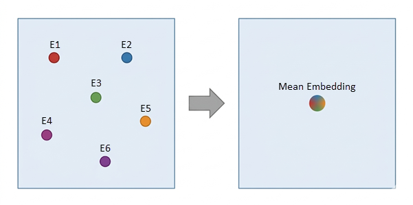

Point vers polygone (moyenne simple)
Point vers polygone
Lors de l’agrégation de points en polygone, l’outil suppose que chaque point représente une observation discrète et pondérée de manière égale. Le vecteur \(E_{\text{target}}\) final est la moyenne arithmétique de tous les vecteurs \((E_i)\) trouvés à l’intérieur de la limite. Cette méthode convient parfaitement pour l’agrégation des embeddings géolocalisés des réseaux sociaux ou des données de capteurs localisées.
\[ E_{target} = \frac{1}{n} \sum_{i=1}^{n} E_i \]
Remarque :
Si un polygone cible ne contient aucun point, le champ Embedding dans la sortie reste nul.

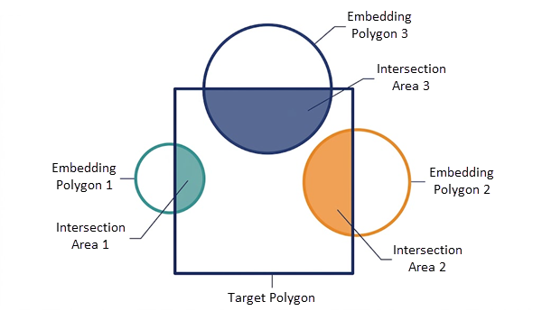

Polygone vers polygone (moyenne pondérée par surface)
Polygon vers polygone
Lorsque les embeddings sources sont des polygones (comme des gabarits provenant d’une image satellite ou de limites de comté), l’outil utilise une interpolation pondérée par surface. Cette logique reconnaît qu’un embedding couvrant 90 % d’un polygone cible devrait avoir une influence significativement plus forte sur le résultat qu’un embedding couvrant seulement 10 %.
L’outil calcule le poids (Wi) pour chaque embedding de superposition en divisant la surface d’intersection (\(Area_i\)) par la surface totale de superposition dans cette cible spécifique.
\[ E_{target} = \sum_{i=1}^{n} E_i \cdot \left(\frac{Area_i}{\sum Area}\right) \]
