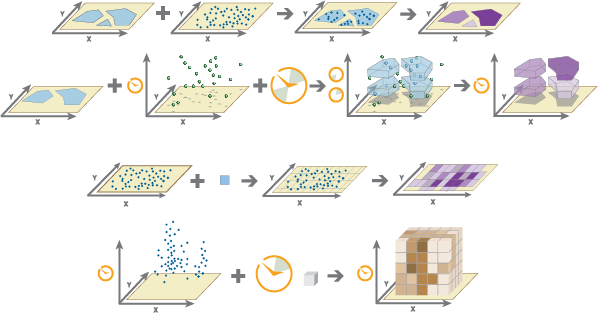

Illustration
Aggregate Points tool illustration
Des exemples d’agrégation de points dans des polygones (première ligne), de points temporels dans des polygones avec des intervalles temporels (deuxième ligne), de points dans des groupes (troisième ligne) et de points dans des groupes avec des intervalles temporels (quatrième ligne) sont présentés.
