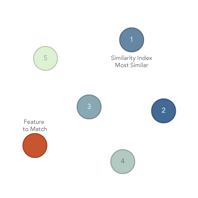

Identifie les entités candidates les plus semblables (ou dissemblables) à une ou plusieurs entités en entrée en fonction d’attributs d’entités.
Illustration
Illustration de l’outil Rechercher des localisations similaires
