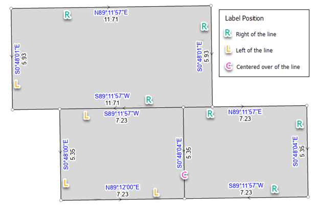

Établit si l’étiquette de la dimension COGO de la ligne est positionnée à gauche de la ligne de parcelle, à droite ou si elle est centrée sur la ligne de parcelle.
L’étiquette est positionnée à droite d’une ligne de parcelle si le tronçon de parcelle qu’elle représente se trouve à droite, à gauche de la ligne de parcelle si le tronçon de parcelle qu’elle représente se trouve à gauche et est centrée sur la ligne de parcelle lorsque la limite qu’elle représente est partagée entre les parcelles adjacentes.
La direction de la ligne de parcelle détermine le côté gauche ou droit de la ligne de parcelle.
Illustration
Position de l’étiquette de la ligne de parcelle
