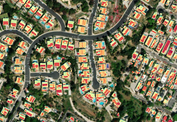

Analyse du rayonnement solaire du raster pour des toits de bâtiment
La sortie du rayonnement solaire du raster calculée sur un MNS calcule les valeurs de rayonnement solaire uniquement pour les toits de bâtiment qui ont été définis par un masque d’analyse d’adéquation en entrée des emprises de bâtiment.

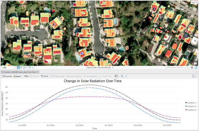

La capture d’écran suivante illustre un exemple de rayonnement solaire reçu par des toits de bâtiment et un graphique de la quantité de rayonnement solaire dans le temps pour trois localisations.
Visualisation et analyse de données raster multidimensionnelles
Le rayonnement solaire pour les intervalles temporels crée des données raster multidimensionnelles, ce qui permet d’explorer la quantité de rayonnement solaire d’une tranche temporelle.
