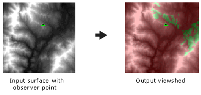

Les outils d'analyse de champ de vision s'avèrent utiles pour connaître le degré de visibilité d'objets. Pour savoir, par exemple, à partir de quels emplacements du paysage, des châteaux d'eau seraient visibles s'ils étaient construits à tel ou tel endroit ou quelle serait la vue depuis une route.
Dans l'exemple ci-dessous, le champ de vision d'une tour d'observation est identifié. Le raster d'altitude représente la hauteur du terrain (les nuances les plus claires correspondant aux valeurs d'altitude les plus élevées), et la tour d'observation est signalée par un triangle vert. La hauteur de la tour d'observation peut être définie dans l'analyse. Les cellules vertes sont visibles depuis la tour d'observation, les rouges ne le sont pas.
Exemple de champ de vision

Non seulement vous pouvez déterminer les cellules visibles à partir de cette tour d'observation, mais, s'il y a plusieurs points d'observation, vous pouvez également déterminer ceux capables de voir chaque emplacement observé. Votre décision peut dépendre de quels points d'observation sont capables de voir quels emplacements. Par exemple, dans une étude sur la qualité visuelle associée au choix de l'emplacement d'un site d'enfouissement, s'il est déterminé que le site proposé sera vu uniquement depuis des petites routes de campagne et non pas des routes principales et secondaires, il peut être considéré comme un emplacement favorable.

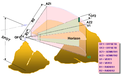

L'image suivante représente graphiquement la façon dont est contrôlée une analyse de visibilité. Le point d'observation est le sommet de la montagne située à gauche (OF1 dans l'image). La direction du champ de vision se situe dans le cône dont la base est orientée vers la droite. Vous pouvez contrôler le décalage du point d'observation (par exemple, la hauteur de la tour), la direction dans laquelle regarder et la hauteur selon laquelle regarder depuis l'horizon.
Paramètres de contrôle de l’analyse de champ de vision
Lorsque le jeu de données des entités du point d'observation est une classe d'entités ponctuelles, chaque point d'observation peut avoir un ensemble unique de contraintes d'observation dans la table attributaire. S'il s'agit d'une classe d'entités polylignes, chaque sommet le long d'une polyligne en entrée utilise les mêmes contraintes d'observation que celles contenues dans l'enregistrement de la polyligne de la table attributaire.

Azimut
Les azimuts définissent les limites de l'angle horizontal à l'analyse. Le balayage s'effectue dans le sens horaire, du premier azimut vers le second. Les valeurs de l'angle sont indiquées en degrés de 0 à 360 (0 étant orienté au nord).
Directions azimutales de la visibilité
AZIMUTH1
L’élément AZIMUTH1 définit l’angle de démarrage de la plage d’analyse.
Si cet élément n'existe pas dans la table attributaire d'entités, sa valeur est nulle par défaut.
AZIMUTH2
L’élément AZIMUTH2 définit l’angle d’arrivée de la plage d’analyse. La valeur de AZIMUTH2 doit être supérieure à celle de AZIMUTH1.
Si cet élément n'existe pas dans la table attributaire d'entités, il a une valeur de 360 par défaut. Si à la fois, AZIMUTH1 et AZIMUTH2 ne sont pas définis, les valeurs par défaut donneront un balayage complet à 360°.
Angle vertical
L'angle vertical définit les limites de l'angle vertical à l'analyse. Les angles sont exprimés en degrés (de 90 à -90), les valeurs positives représentant les angles au-dessus du plan horizontal et les valeurs négatives représentant ceux en dessous. Le plan horizontal (0 degré) est défini par la valeur z du point d’observation plus la valeur de l’élément OFFSETA. Les deux angles verticaux peuvent être négatifs.
Limites de l’angle vertical de visibilité
VERT1
L’élément VERT1 définit la limite de l’angle horizontal supérieur de l’analyse.
Si cet élément n'existe pas dans la table attributaire d'entités, il a une valeur de 90 par défaut.
VERT2
L’élément VERT2 définit la limite de l’angle horizontal inférieur de l’analyse. La valeur de VERT2 doit être inférieure à celle de VERT1.
Si cet élément n'existe pas dans la table attributaire d'entités, il a une valeur de -90 par défaut.
Rayon
Les rayons limitent la distance de recherche lors de l'identification des surfaces visibles depuis chaque point d'observation. Les cellules situées au-delà d'une certaine distance peuvent être exclues de l'analyse.
Rayon de visibilité
RADIUS1
L’élément RADIUS1 définit la distance de début à partir de laquelle la visibilité est déterminée. Notez que les cellules les plus proches de la distance de recherche RADIUS1 ne sont pas visibles dans le raster en sortie, mais peuvent encore bloquer la visibilité des cellules situées entre RADIUS1 et RADIUS2.
La valeur par défaut de la distance RADIUS1 est 0.
RADIUS2
Les cellules situées au-delà de la distance de recherche RADIUS2 sont exclues de l’analyse. La valeur de RADIUS2 doit être supérieure à celle de RADIUS1.
La valeur par défaut de la distance RADIUS2 correspond à l’infini.
Distance planimétrique et distance tridimensionnelle
Par défaut, les distances limites RADIUS1 et RADIUS2 sont interprétées comme des distances de ligne de visée tridimensionnelles. Pour garantir que la distance de pente est calculée correctement, les unités terrestres et de surface z doivent être dans la même unité de mesure. Pour traiter RADIUS1 et RADIUS2 comme deux distances planimétriques bidimensionnelles, insérez un signe moins (-) devant les valeurs.
Par exemple, si RADIUS1 est défini sur -1000 et RADIUS2 sur -9000, l’outil Viewshed (Champ de vision) analyse les régions de la surface entre 1 000 et 9 000 unités terrestres mesurées de façon planimétrique à partir du point d’observation.
