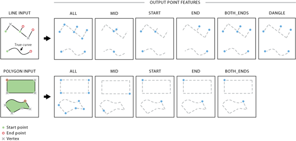

Illustration

Indique l’emplacement où un point en sortie est créé.
Tous les sommets—Un point est créé à chaque sommet d’entité en entrée. Il s’agit de l’option par défaut.
Centre—Un point est créé au centre, pas nécessairement un sommet, de chaque ligne en entrée ou limite de polygone.
Sommet de début—Un point est créé au point de début (premier sommet) de chaque entité en entrée.
Sommet d’extrémité—Un point est créé au point de fin (dernier sommet) de chaque entité en entrée.
Sommet de début et d’extrémité—Deux points seront créés : un au point de début et un autre au point de fin de chaque entité en entrée.
Sommet pendant—Un point d’arc pendant est créé pour tout point de début ou de fin d’une ligne en entrée, si ce point n’est pas connecté à une autre ligne à tout emplacement le long de cette ligne. Cette option ne s’applique pas à l’entrée de polygone.
ALL—Un point est créé à chaque sommet d’entité en entrée. Il s’agit de l’option par défaut.
MID—Un point est créé au centre, pas nécessairement un sommet, de chaque ligne en entrée ou limite de polygone.
START—Un point est créé au point de début (premier sommet) de chaque entité en entrée.
END—Un point est créé au point de fin (dernier sommet) de chaque entité en entrée.
BOTH_ENDS—Deux points seront créés : un au point de début et un autre au point de fin de chaque entité en entrée.
DANGLE—Un point d’arc pendant est créé pour tout point de début ou de fin d’une ligne en entrée, si ce point n’est pas connecté à une autre ligne à tout emplacement le long de cette ligne. Cette option ne s’applique pas à l’entrée de polygone.
