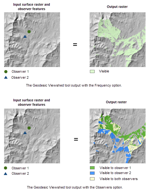

Illustration
Illustration des sorties de l’outil Geodesic Viewshed (Champ de vision géodésique)
Sorties de l’outil Champ de vision géodésique affichées sur une surface d’élévation ombrée.

  • Cet outil effectue deux types d’analyse de visibilité, Frequency (Fréquence) et Observers (Points d’observation), qui peuvent être définis à l’aide du paramètre Analysis type (Type d’analyse).
