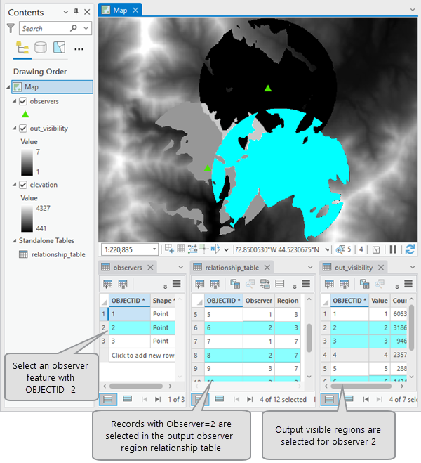

Sélectionner des champs de vision interactivement
Une fois les relations établies, vous pouvez identifier le champ de vision de n’importe quelle entité de point d’observation en le sélectionnant sur l’affichage cartographique ou dans la table attributaire de l’entité. Les régions visibles correspondantes sur le raster de visibilité en sortie sont automatiquement sélectionnées et mises en évidence sur l’affichage cartographique.
L’image suivante illustre la connexion entre des sélections :
Champs de vision sélectionnés interactivement
