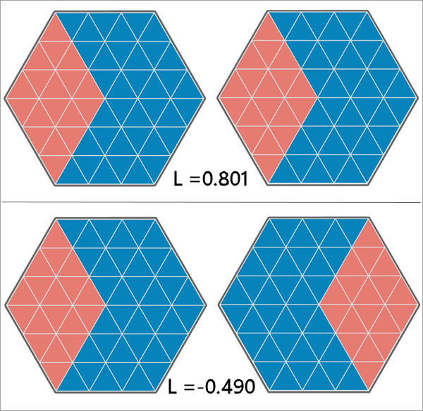

Illustration
Illustration de l’outil Bivariate Spatial Association (Lee’s L) (Association spatiale bivariée [statistique L de Lee])
Les deux variables figurant sur la ligne supérieure comportent une association spatiale positive, tandis que les deux variables de la ligne inférieure comportent une association spatiale négative.
