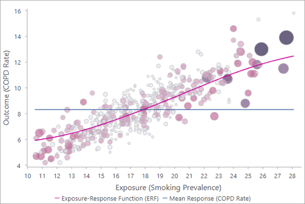

L’ERF estime la valeur moyenne de la variable de résultat (axe y) si la même valeur d’exposition (axe x) était remplacée pour tous les membres de la population.
La courbe rose représente l’ERF entre les variables d’exposition (axe x) et les variables de résultat (axe y). Les observations sont visibles sous forme de points dans le nuage de points. Les points les plus gros indiquent que l’entité a une pondération d’équilibrage plus importante et a davantage contribué à l’estimation de l’ERF. Dans le cadre de l’estimation du score de propension, si l’observation n’a pas de correspondance, elle s’affiche sous forme d’un point gris clair. Les observations réduites ne sont pas visibles sur le diagramme.
L’ERF contient également une ligne horizontale bleue indiquant la valeur moyenne de la variable de résultat afin de pouvoir comparer celle-ci à l’estimation moyenne des différents niveaux de la variable d’exposition. Par exemple, dans l’image ci-dessus, si tous les comtés avaient modifié leur prévalence de tabagisme et lui avaient attribué la même valeur inférieure à 18 environ (là où la ligne moyenne croise l’ERF), le taux global de bronchopneumopathie chronique obstructive (MPOC) aurait été inférieur au niveau actuel. De même, le taux de MPOC aurait augmenté si tous les comtés avaient modifié leur prévalence de tabagisme en lui attribuant une valeur supérieure à 18.

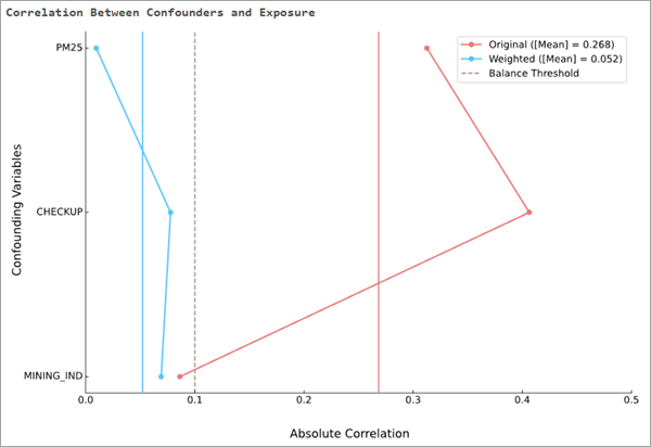

Le diagramme de message Corrélation entre les variables de confusion et l’exposition affiche les mêmes informations que la table, mais dans un diagramme linéaire vertical. Pour chaque variable de confusion, les corrélations initiales sont reliées par une ligne rouge et les corrélations pondérées par une ligne bleue. Les corrélations agrégées initiales et pondérées s’affichent également respectivement sous forme de barres verticales rouges et bleues. Si les pondérations équilibrent efficacement les variables de confusion, les lignes bleues se trouvent généralement à gauche des lignes rouges. Le seuil d’équilibrage est matérialisé par une ligne verticale en pointillés et indique à quel point les corrélations sont proches du seuil. Par exemple, dans l’illustration ci-dessous, deux des variables de confusion avaient des corrélations relativement élevées (au-dessus de 0,3 et de 0,4, respectivement) au départ, mais les pondérations d’équilibrage ont réduit les corrélations à moins de 0,1. La troisième variable de confusion avait au départ une faible corrélation (un peu moins de 0,1), mais les pondérations d’équilibrage ont encore réduit la corrélation. Dans l’ensemble, la corrélation moyenne a été réduite pour passer de près de 0,27 à moins de 0,05.
Diagramme de message Corrélation entre les variables de confusion et l’exposition

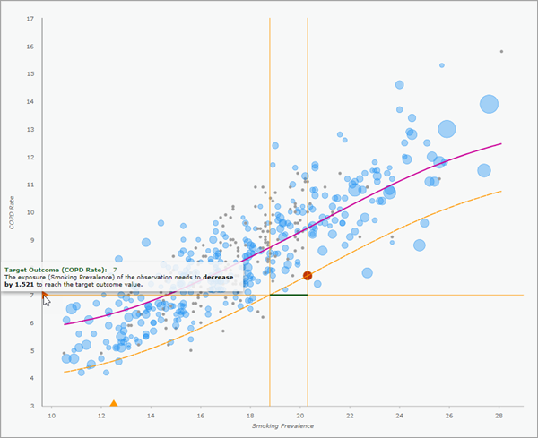

Si vous créez des diagrammes contextuels affichant l’ERF locale, chaque enregistrement en sortie affiche l’ERF locale dans la fenêtre contextuelle. Les valeurs d’exposition ou de résultat cible sont visibles sous forme de triangles orange sur les axes x et y. Vous pouvez cliquer sur les triangles pour activer ou désactiver les barres horizontales ou verticales et voir l’emplacement où la valeur croise l’ERF locale. De plus, vous pouvez passer le curseur sur les triangles pour afficher les informations sur les modifications à apporter en termes d’exposition ou de résultat de manière à atteindre la cible. Pour plus d’informations, reportez-vous à la section Estimer les effets de causalité locaux.
Diagramme contextuel affichant l’ERF locale
Pour cette observation, la prévalence du tabagisme doit être réduite d’environ 1,5 pour atteindre le taux de MPOC cible fixé à 7.

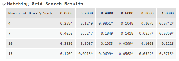

Lors de l’appariement des scores de propension, les résultats d’appariement dépendent des valeurs des paramètres Nombre de groupes d’exposition et Pondération relative du score de propension par rapport à l’exposition, mais il est difficile de prévoir les valeurs qui assureront le meilleur équilibre. De plus, de petites modifications apportées à l’une des valeurs peuvent conduire à des modifications importantes de l’autre valeur. Il est donc particulièrement difficile de trouver un couple de valeurs efficace. Si aucune valeur n’est fournie pour les paramètres, l’outil expérimente différentes combinaisons et affiche les résultats sous forme d’une table dans les messages. Dans la table, les lignes correspondent au nombre de groupes d’exposition et les colonnes aux pondérations relatives (souvent désignées sous le terme d’échelle). La corrélation pondérée de chaque combinaison apparaît dans la grille, toute combinaison ayant atteint l’équilibre est signalée par un astérisque à côté de la valeur. La combinaison qui donne la corrélation pondérée la plus faible (meilleur équilibre) apparaît en gras. Comme illustré dans l’image ci-dessous, les corrélations pondérées peuvent varier considérablement en fonction des valeurs des deux paramètres.
Table des messages Résultats de recherche dans la grille correspondants
L’outil tente d’obtenir des pondérations relatives allant de 0 à 1 par incréments de 0,2, mais les nombres de groupes d’exposition qui sont testés dépendent du nombre d’observations. Les valeurs testées vont de la racine quatrième à deux fois la racine cubique du nombre d’observations. Les valeurs testées sont incrémentées de manière régulière d’au moins trois. 10 valeurs au maximum sont testées.

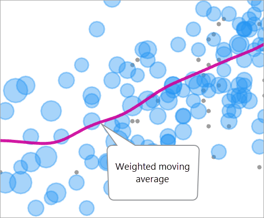

La procédure d’équilibrage attribue des pondérations d’équilibrage (nombre d’appariements ou pondérations par l’inverse du score de propension) à chaque observation ; ces pondérations sont essentielles pour estimer la fonction exposition-réponse. Les observations pondérées (parfois appelées pseudo-population) possèdent chacune une valeur d’exposition, une valeur de résultat et une pondération, et l’objectif consiste à ajuster une courbe lissée (l’ERF) aux observations pondérées. Lors de l’estimation de l’ERF, chaque observation influence l’estimation proportionnellement à sa pondération. En d’autres termes, une observation avec une pondération égale à trois contribue autant que trois observations ayant chacune une pondération égale à un. De même, une observation dont la pondération est égale à zéro n’a pas d’impact sur l’ERF, ce qui a pour effet de l’écarter purement et simplement.
Pour une valeur donnée de la variable d’exposition (axe x), la valeur de réponse associée (axe y) est estimée comme une moyenne mobile pondérée (appelée parfois lisseur à noyau) des valeurs de résultat des observations. Les pondérations dans la moyenne pondérée sont les pondérations d’équilibrage multipliées par la pondération d’un noyau gaussien tronqué à trois écarts types.
Lorsque cette procédure est effectuée sur toutes les valeurs de la variable d’exposition, le résultat est une courbe lissée qui passe par toutes les observations et se rapproche des observations aux pondérations les plus élevées.
L’ERF est une moyenne mobile pondérée de la variable de résultat.

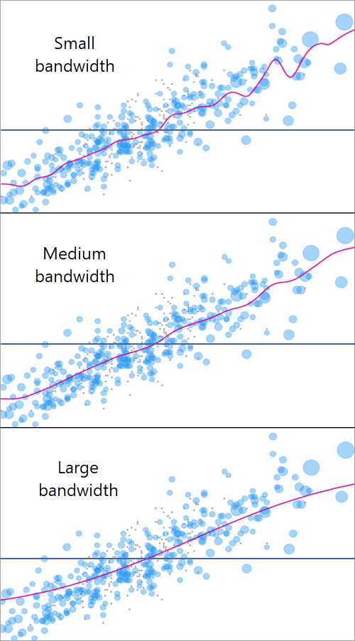

Le noyau dans la formule de la fonction exposition-réponse dépend d’une valeur de bande passante (écart type du noyau gaussien) qui contrôle le lissage de la courbe ERF ; la spécification d’une bande passante appropriée est cruciale pour produire une ERF à la fois précise et réaliste. Des valeurs plus élevées pour la bande passante produisent des ERF plus lisses pour un même ensemble d’observations pondérées. L’image suivante présente trois valeurs de bande passante utilisées pour les mêmes observations :
Faible, moyenne ou grande valeurs de bande passante et ERF obtenues
Vous pouvez utiliser le paramètre Méthode d’estimation de la largeur de bande pour sélectionner la manière d’estimer une valeur de bande passante. Trois méthodes d’estimation de la bande passante sont disponibles :
  • Plug-in : une formule générale rapide est utilisée pour estimer une valeur de bande passante. Cette option, définie par défaut, permet un calcul rapide et produit généralement des ERF précises et réalistes. La méthode est une variante pondérée de la méthodologie de Fan (1996), elle dérive la valeur de la bande passante de la dérivée seconde d’un polynôme global pondéré de quatrième ordre ajusté à toutes les observations.
  • Validation croisée : la valeur de bande passante qui minimise l’erreur quadratique moyenne de validation croisée est utilisée. Cette option est celle dont le calcul prend le plus de temps, mais elle est la plus pertinente en termes statistiques. Cependant, pour les jeux de données volumineux, la validation croisée a tendance à estimer des valeurs de bande passante trop faibles et génère des fonctions exposition-réponse trop courbes.
  • Manuelle : la valeur de bande passante personnalisée fournie dans le paramètre Bande passante est utilisée. Cette option est recommandée si les autres options produisent des valeurs de bande passante aboutissant à des ERF trop lisses ou trop courbes. Dans ce cas, examinez les valeurs de bande passante estimées par les autres méthodes et apportez les corrections nécessaires pour ajuster le lissage.

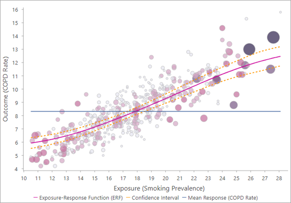

Vous pouvez créer des intervalles de confiance de 95 pour cent pour l’ERF à l’aide du paramètre Créer des intervalles de confiance bootstrap. S’ils sont créés, les intervalles de confiance sont dessinés sous formes de lignes pointillées au-dessus et en dessous de l’ERF dans le nuage de points et les messages. Si une table ERF en sortie est créée, elle contient également les champs des limites de confiance supérieure et inférieure.
ERF avec des intervalles de confiance de 95 pour cent
Les intervalles de confiance de 95 pour cent apparaissent au-dessus et en dessous de l’ERF sous forme de lignes pointillées.
