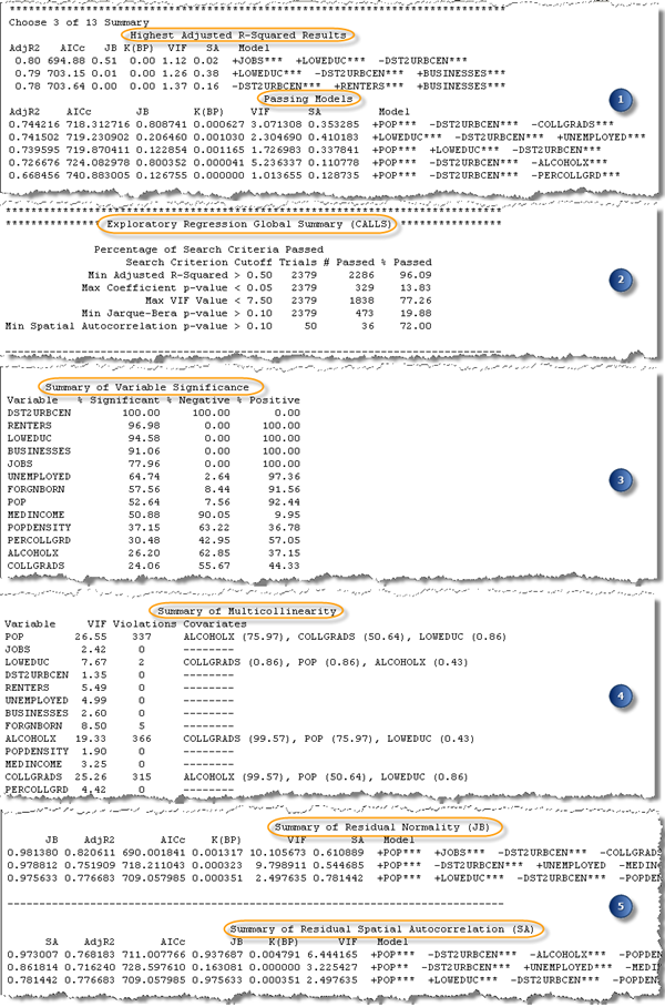

Le rapport généré par l’outil Régression exploratoire se divise en cinq sections. Chaque section est décrite ci-dessous.
Sections de rapports

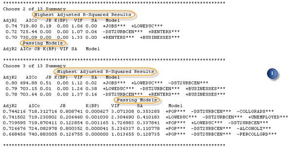

Meilleurs modèles classés par nombre de variables explicatives
Section 1 du rapport de régression exploratoire
Dans le rapport en sortie, le premier ensemble de récapitulatifs est constitué en fonction du nombre de variables explicatives contenues dans les modèles testés. Si vous spécifiez 1 comme valeur du paramètre Nombre minimal de variables explicatives et 5 comme valeur du paramètre Nombre maximal de variables explicatives, le rapport comporte cinq sections récapitulatives. Chaque section répertorie les trois modèles avec les valeurs R2 ajusté les plus élevées, ainsi que tous les modèles concluants. Chaque section récapitulative inclut également les valeurs de diagnostic de chaque modèle répertorié : le critère d’information Akaike corrigé - AICc, la valeur p Jarque-Bera - JB, la valeur p Breusch-Pagan avec transformation de Student de Koenker - K(BP), le facteur d’inflation de la variance le plus élevé - VIF, et une mesure de l’autocorrélation spatiale du résidu (valeur p de l’indice de Moran global) - SA. Ces récapitulatifs donnent une indication de l’exactitude des prévisions des modèles (R2 ajusté) et précisent si des modèles remplissent tous les critères de diagnostic que vous avez spécifiés. Si vous avez accepté tous les critères de recherche par défaut (les paramètres Coefficient de détermination corrigé minimal acceptable, Limite des valeurs p des coefficients maximaux, Limite des valeurs VIF maximales, Valeur p minimale acceptable du test Jarque Bera et Valeur p minimale acceptable pour l’autocorrélation spatiale), tous les modèles inclus dans la liste Modèles concluants sont des modèles des moindres carrés ordinaires correctement spécifiés.
Même s’il n’y a pas de modèles concluants, le reste du rapport en sortie donne des informations utiles sur les relations entre les variables et peut vous aider à choisir comment poursuivre votre travail.

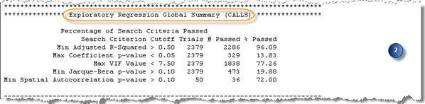

Récapitulatif global de la régression exploratoire
Section 2 du rapport de régression exploratoire
La section Exploratory Regression Global Summary (Récapitulatif global de la régression exploratoire) est importante, particulièrement si vous n’avez pas trouvé de modèles concluants, parce qu’elle indique pourquoi aucun des modèles n’est concluant. Cette section contient la liste des cinq tests de diagnostic et le pourcentage de modèles ayant réussi tous ces tests. Si aucun de vos modèles n’est concluant, ce récapitulatif peut vous aider à trouver le test de diagnostic qui pose problème.
Le diagnostic problématique est souvent le test d’indice de Moran global pour l’autocorrélation spatiale (SA). Si tous les modèles testés comportent des résidus de régression spatialement autocorrélés, il vous manque probablement des variables explicatives clés. Une des meilleures façons de rechercher des variables explicatives manquantes est d’examiner la carte des valeurs résiduelles obtenues après l’exécution de l’outil de régression Moindres carrés ordinaires. Choisissez un des modèles de régression exploratoire qui fonctionnent bien pour tous les autres critères (utilisez les listes des valeurs les plus élevées de R-carré ajusté ou sélectionnez un modèle dans la table en sortie facultative), puis utilisez ce modèle pour effectuer une régression par les moindres carrés ordinaires. La sortie de l’outil de régression Moindres carrés ordinaires est une carte des valeurs résiduelles du modèle. Examinez les valeurs résiduelles pour trouver des indices sur ce qui pourrait manquer. Essayez de penser à autant de variables spatiales candidates que vous le pouvez (par exemple, distance d’axes routiers majeurs, hôpitaux ou autres entités géographiques clés). Envisagez d’essayer des variables de régime spatial : si toutes les sous-estimations se trouvent dans les zones rurales, par exemple, créez une variable d’emplacement réservé pour vérifier si elle améliore les résultats de la régression exploratoire.
L’autre diagnostic souvent problématique est le test de Jarque-Bera pour les valeurs résiduelles normalement distribuées. Si aucun de vos modèles ne réussit le test de Jarque-Bera (JB), le modèle est biaisé. Les causes les plus courantes du biais d’un modèle sont les suivantes :
  • Relations non linéaires
  • Points aberrants de données
La visualisation d’une matrice de nuage de points des relations entre les variables explicatives candidates et la variable dépendante vous permet de déterminer si l’un de ces problèmes est présent. Des stratégies supplémentaires sont décrites dans la rubrique Principes de base de l’analyse de régression. Si vos modèles échouent aux tests d’autocorrélation spatiale, commencez par résoudre ces problèmes. Il se peut que des variables explicatives clés manquantes soient à l’origine du biais du modèle.

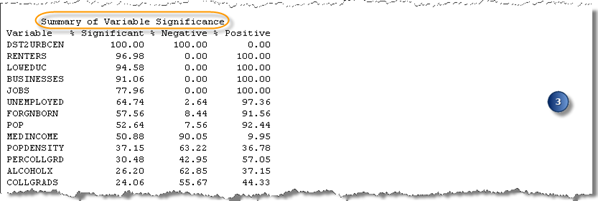

Récapitulatif de la signification des variables
Section 3 du rapport de régression exploratoire
La section Summary of Variable Significance (Récapitulatif de la signification des variables) fournit des informations sur les relations entre les variables et la cohérence de ces relations. Pour chaque variable explicative candidate figurant dans la liste, un pourcentage indique le niveau de signification statistique de cette variable. Les premières variables de la liste ont les valeurs les plus élevées de la colonne % Significant (% d’importance). Vous pouvez également vérifier la stabilité des relations entre variables en étudiant les colonnes % Negative (% Négatif) et % Positive (% Positif). Les prédicteurs forts sont constamment significatifs (% Significant [% d’importance]) et la relation est stable (principalement négative ou principalement positive).
Cette partie du rapport peut aussi vous permettre d’être plus efficace. Cela est particulièrement important si vous utilisez de nombreuses variables explicatives candidates (plus de 50), et que vous voulez essayer des modèles avec au moins cinq prédicteurs. Si vous avez un grand nombre de variables explicatives et testez de nombreuses combinaisons, les calculs peuvent prendre beaucoup de temps. Dans certains cas, l’exécution de l’outil est interrompue par des erreurs de mémoire. Il est recommandé d’augmenter progressivement le nombre de modèles testés : commencez par définir une valeur de 2 puis de 3, de 4, etc. pour les paramètres Minimum Number of Explanatory Variables (Nombre minimal de variables explicatives) et Maximum Number of Explanatory Variables (Nombre maximal de variables explicatives). Après chaque exécution, supprimez les variables qui sont rarement statistiquement significatives dans les modèles testés. La section Summary of Variable Significance (Récapitulatif de la signification des variables) vous permet de trouver les variables qui sont constamment de forts prédicteurs. La suppression d’une variable explicative candidate de votre liste peut réduire considérablement la durée d’exécution de l’outil Régression exploratoire.

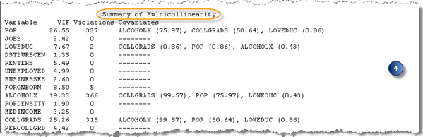

Récapitulatif de la colinéarité
Section 4 du rapport de régression exploratoire
Vous pouvez utiliser la section Récapitulatif de la colinéarité du rapport conjointement avec la section Récapitulatif de la signification des variables pour comprendre quelles variables explicatives candidates peuvent être supprimées de votre analyse dans un souci d’amélioration des performances. La section Summary of Multicollinearity (Récapitulatif de la colinéarité) indique le nombre d’inclusions de chaque variable explicative à un modèle avec une multicolinéarité élevée, ainsi que les autres variables également incluses dans ces modèles. Lorsque l’on retrouve fréquemment deux variables explicatives (ou plus) ensemble dans des modèles avec une multicolinéarité élevée, il est probable que ces variables soient redondantes. Puisque vous voulez inclure seulement les variables qui expliquent un aspect unique de la variable dépendante, choisissez plutôt de n’inclure qu’une des variables redondantes dans la suite de l’analyse. Une manière de procéder consiste à utiliser la plus forte des variables redondantes sur la base des résultats de la section Récapitulatif de la signification des variables.

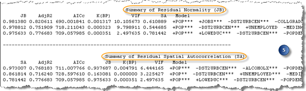

Récapitulatifs de diagnostic supplémentaires
Section 5 du rapport de régression exploratoire
Les derniers récapitulatifs de diagnostic indiquent les valeurs p Jarque-Bera les plus élevées (Summary of Residual Normality [Récapitulatif de la normalité des valeurs résiduelles]) et les valeurs p de l’indice de Moran global les plus élevées (Summary of Residual Autocorrelation [Récapitulatif de l’auto-corrélation spatiale des valeurs résiduelles]). Pour réussir ces tests de diagnostic, vous devez obtenir des valeurs p élevées.
Ces récapitulatifs ne sont pas particulièrement utiles quand vos modèles réussissent les tests de Jarque-Bera et d’autocorrélation spatiale (indice de Moran global) ; en effet, si votre critère de signification statistique est 0,1, tous les modèles avec des valeurs supérieures à 0,1 sont également des modèles concluants. Ces récapitulatifs sont toutefois utiles lorsque vous n’avez pas de modèles concluants et que vous voulez connaître le pourcentage de valeur manquant pour obtenir des valeurs résiduelles normalement distribuées ou des valeurs résiduelles sans autocorrélation spatiale statistiquement significative. Par exemple, si toutes les valeurs p du récapitulatif Jarque-Bera sont égales à 0,000000, il est évident que vos variables résiduelles sont loin d’être normalement distribuées. Mais si les valeurs p sont égales à 0,092, les résidus sont presque normalement distribués (en fait, selon le niveau de signification choisi, une valeur p de 0,092 peut être concluante). Ces récapitulatifs démontrent à quel point un problème est grave. De plus, si aucun des modèles n’est concluant, ils indiquent quelles variables sont associées aux modèles qui sont presque concluants.
