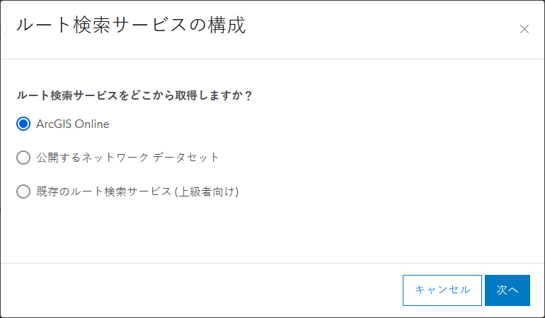

  5. ルート サービスの構成 をクリックし、ルート サービスを構成する 3 つの方法のいずれかを選択します。
    ルート サービスのダイアログ ボックスを構成する
ArcGIS Online からルート サービスを利用する
ArcGIS Online からルート サービスを使用して ArcGIS Enterprise を構成できます。 そのためには、ArcGIS Online の組織アカウントが必要です。 このアカウントにはクレジットが関連付けられているとともに、ルート サービスを使用するための適切な権限が付与されている必要があります。
  1. ルート サービスの構成 ダイアログ ボックスで、ArcGIS Online オプションを選択して 次へ をクリックします。
