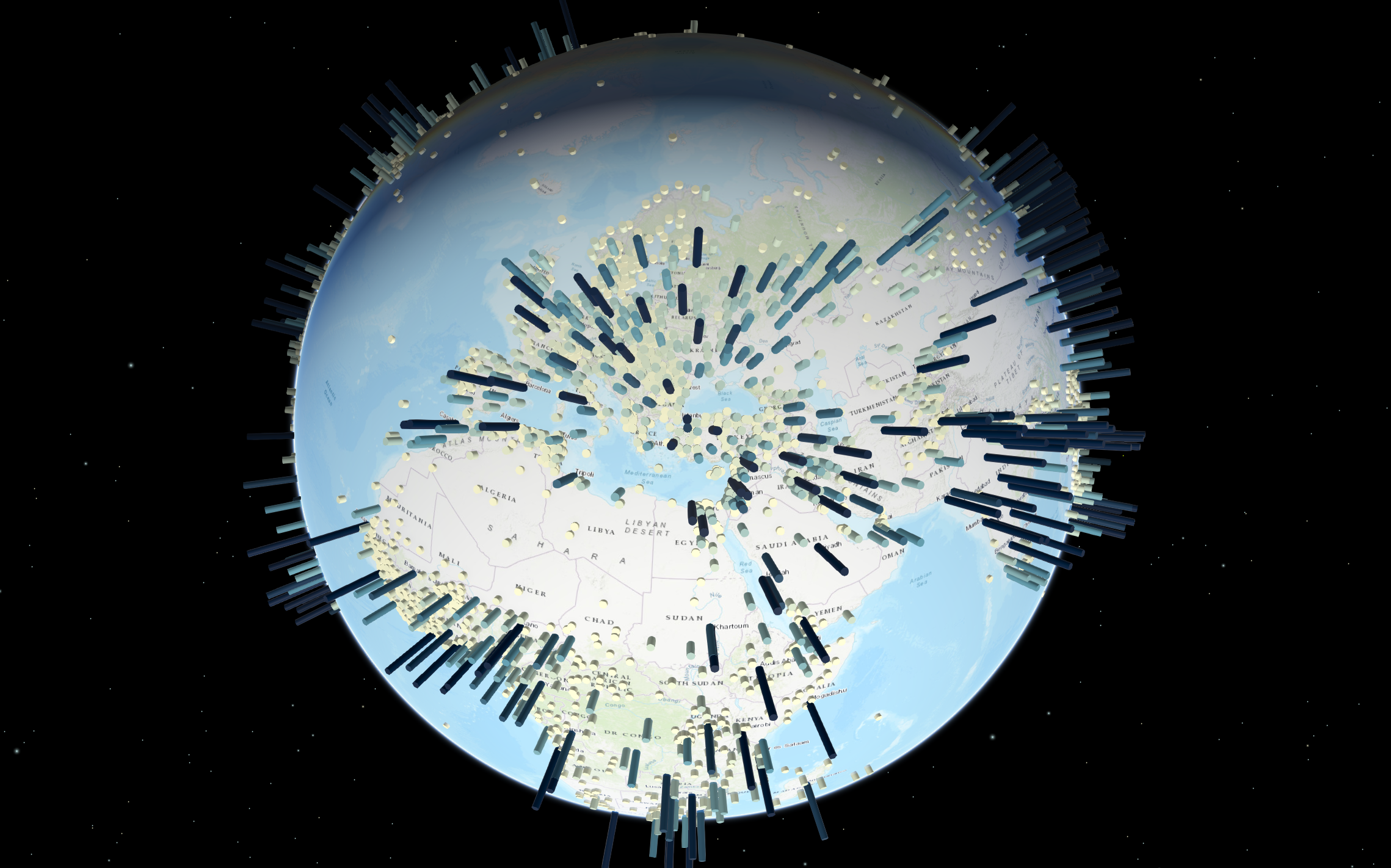

グローバル シーン
グローバル シーンでは、世界座標系に基づいて、空間コンテンツを球体上に表示できます。 グローバル シーンは、世界の天気の計測値、世界の人口、船の航路など、地球の球面上で発生する現象のコンテキストを理解または提供する場合に適しています。 また、グローバル シーンを使用して、データを都市レベルや建物レベルにまで詳細に表示することもできます。 ご参照ください。
グローバル シーン

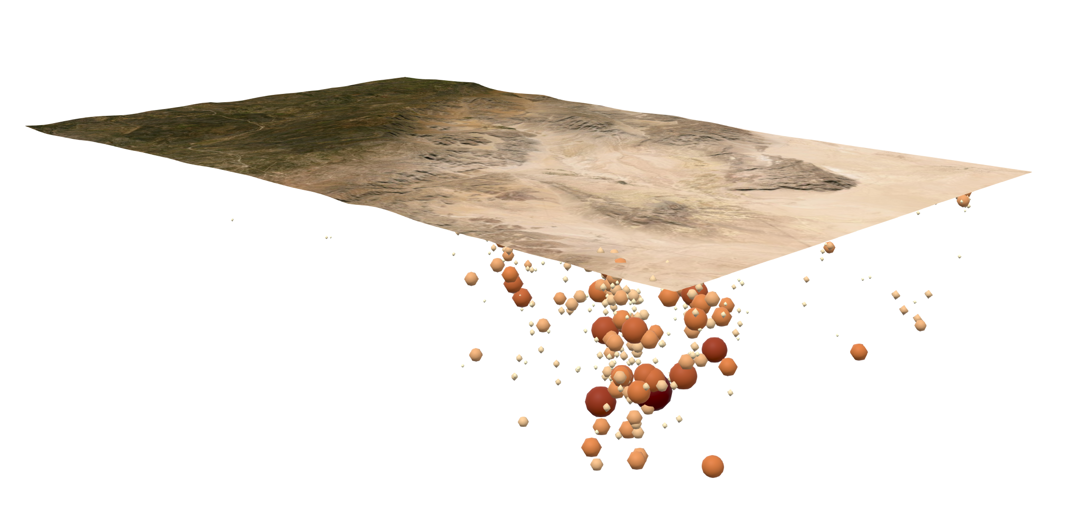

ローカル シーン
ローカル シーンとグローバル シーンの主な違いは、ローカル シーンでは、空間参照を持つデータを地域の投影座標系で表示できることと、テレインとレイヤーが球体ではなく平面に投影されることです。 ローカル シーンは、作業する範囲が固定されている地域や都市の縮尺でデータを表示または分析するのに最適です。 ローカル シーンは、都市の計画や視覚化で、大学施設やビル開発を表示するなどの場合に役立ちます。 シーンの範囲をクリップして地下をナビゲーションし、ユーティリティー ネットワークや地震データなどの地下のデータを操作できます。 ご参照ください。
ローカル シーン
