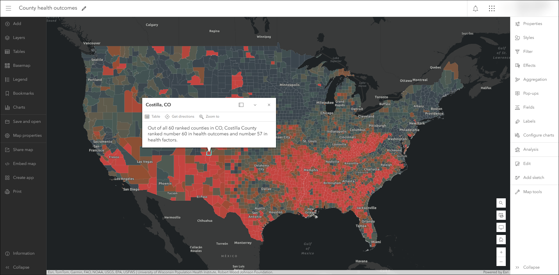

ArcGIS Enterprise で Map Viewer を使って Web マップを閲覧、探索、作成します。 マップをナビゲーションして、さまざまな領域を表示します。 マップ上のフィーチャや画像をクリックして、データに関する情報を示すポップアップを表示します。 マップを回転させて、新しい視点を取得します。 ズーム レベルを試しながら、それぞれの縮尺で表示できるフィーチャとレイヤーを確認します。
Map Viewer には、コンテンツ (暗い背景の) ツールバーおよび 設定 (明るい背景の) ツールバーという垂直方向の 2 つのツールバーがあります。 コンテンツ ツールバーを使用して、マップ上のコンテンツの管理や表示、マップの操作ができます。 設定 ツールバーを使用すると、マップ レイヤーとその他のマップ コンポーネントを構成および操作するためのオプションにアクセスできます。

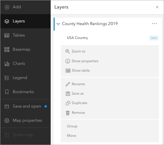

コンテンツ (暗い背景の) ツールバーのボタンを使用して、マップの主要なコンポーネントの管理や表示を行います。 たとえば、ベースマップを変更したり、レイヤーを追加したりすることができます。 レイヤー ボタン
をクリックして、マップ上に存在するレイヤーを確認します。
マップのレイヤーは、レイヤー ウィンドウに表示されている順序で描画されます。 レイヤーを整理して任意の順序で描画し、レイヤーの非表示
または レイヤーの表示
をクリックして、個々のレイヤーをそれぞれ非表示または表示にすることができます。 オプション
をクリックして、該当するレイヤーのオプションのリストを展開し、そのレイヤーのプロパティを表示することもできます。

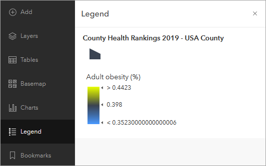

一部のレイヤーに含まれるシンボルは 凡例 に表示されます。 凡例 ウィンドウを表示すると、データ レイヤーがマップ上でどのように表現されているかを確認できます。
