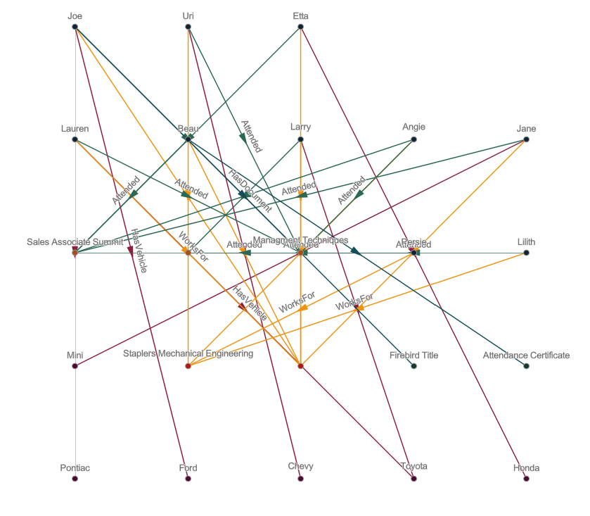

基本レイアウト
現時点では、このグループには、シンプル レイアウト シンプル レイアウト だけが含まれています。 このレイアウトは、等間隔の格子パターンで、エンティティーを配置します。グリッドのサイズは、エンティティーの数により異なります。
シンプル レイアウト ダイアグラム

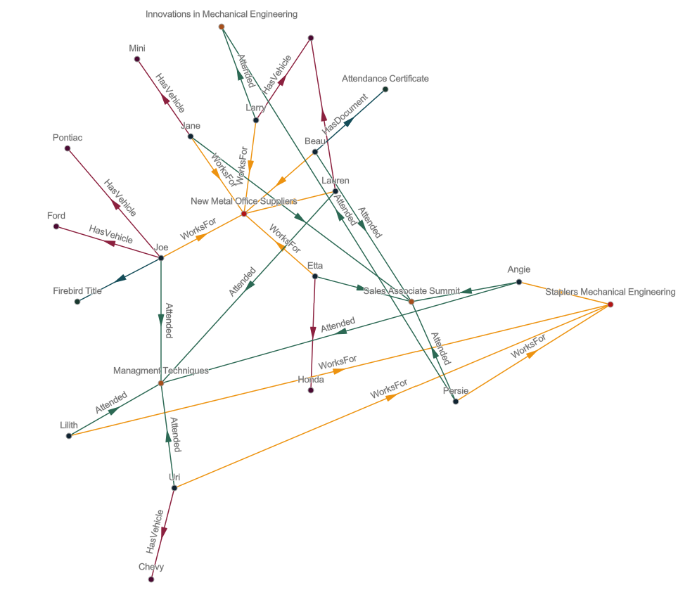

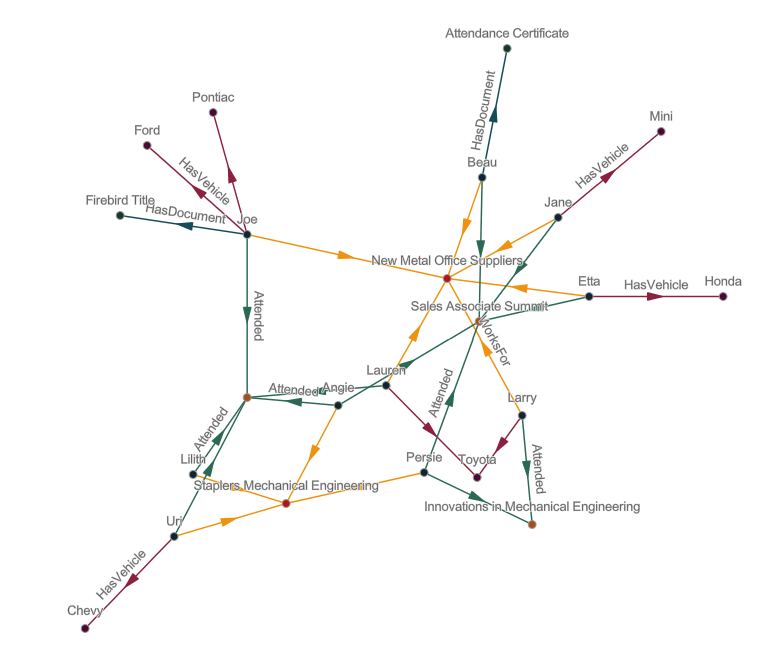

エネルギー方向
エネルギー方向 レイアウト エネルギー方向レイアウト は、リンク チャートを機械システムと見なします。 エンティティーは、同極を向き合わせて配置された 2 つの磁石のように互いに反発し、エンティティーを相互に結合するリレーションシップにより、互いに引き寄せられます。 アルゴリズムは、均衡状態になるまで、エンティティーの確認と配置、エネルギーの評価を繰り返します。 このレイアウトにより、接続方法を強調するクラスター内のエンティティーを視覚化できます。
エネルギー方向レイアウトは、リンク チャートの作成時にエンティティーとリレーションシップの配置に使用されるデフォルトのレイアウトです。
エネルギー方向レイアウト ダイアグラム

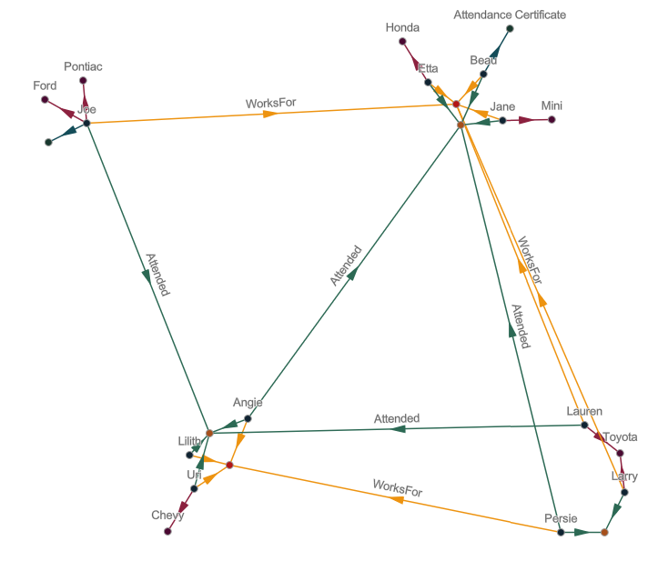

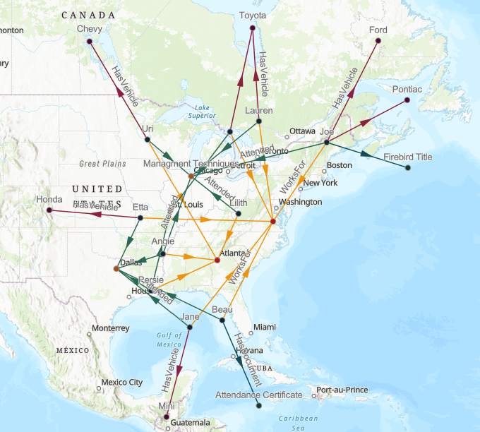

地理
地理 レイアウト 地理レイアウト は、ジオメトリーを使用して地理空間的に空間エンティティーを配置します。 エンティティーに NULL ジオメトリーを含む空間エンティティーと非空間エンティティーがリンク チャートに表示されますが、その配置と配列はエネルギー方向レイアウトを使用して決定されます。
デフォルトでは、空間コンテキストを提供するために、背景として組織のベースマップが使用されます。
地理レイアウト ダイアグラム

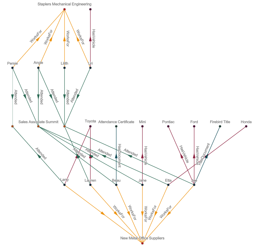

放射状ツリー
放射状ツリー レイアウト 放射状ツリー レイアウト では、ツリーのルート エンティティーが円の中央に配置されます。 ツリーのすべてのリーフ エンティティーは、円の外縁の周辺に配置されます。 エンティティーは、ツリー内の階層レベルごとに、ルート エンティティーと外側の円の間の同心円内に配置されます。
放射状ツリー レイアウト ダイアグラム

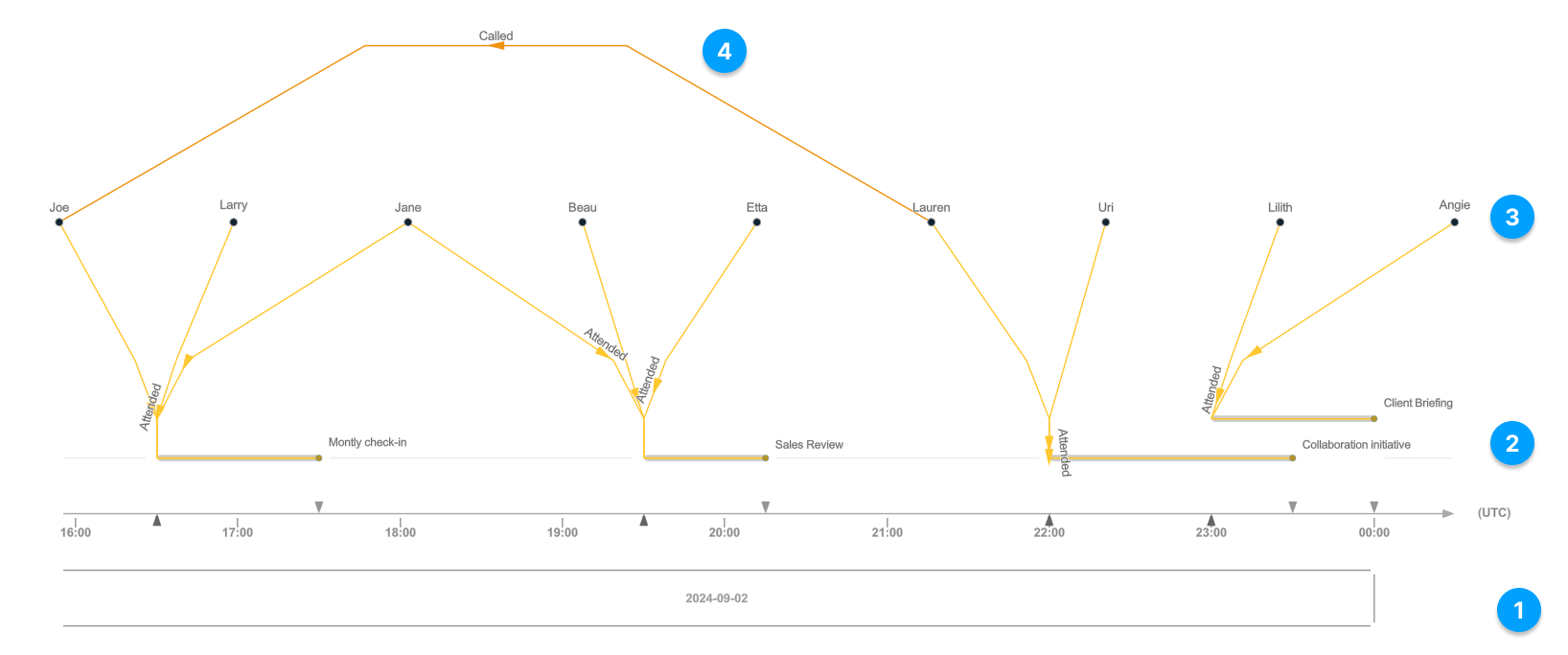

タイムライン
タイムライン レイアウト では、すべてのイベントが 1 つのタイムラインに配置されます。 デフォルトでは、時間方向は左から右で、時間的に重複するイベントは垂直に配置されます。
タイムライン レイアウト ダイアグラム
タイムライン レイアウトには、時間の経過に伴うイベント間のリレーションシップを伝えるさまざまなエレメントが含まれています。 時間軸 (上図の数値 1) は、時間方向、UTC オフセット、日付と時刻、イベントの開始と終了を示します。 タイムライン (上図の数値 2) にはイベントが含まれています。 イベントに関連する非イベント エンティティー (上図の数値 3) は、タイムラインの外側に表示されます。 非イベント エンティティーと、イベント エンティティーに関連しない非イベント エンティティー間のリレーションシップ (上図の数値 4) は、時間軸から最も遠くに表示されます。
このレイアウトにエンティティーとリレーションシップを配置するプロパティは、レイアウト設定で変更できます。

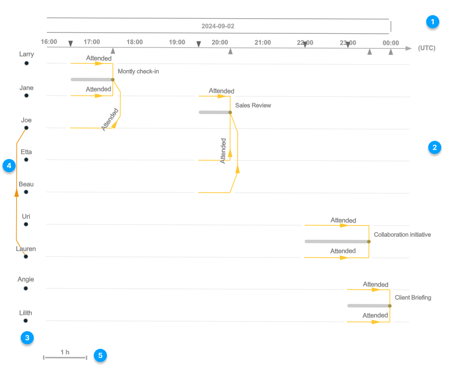

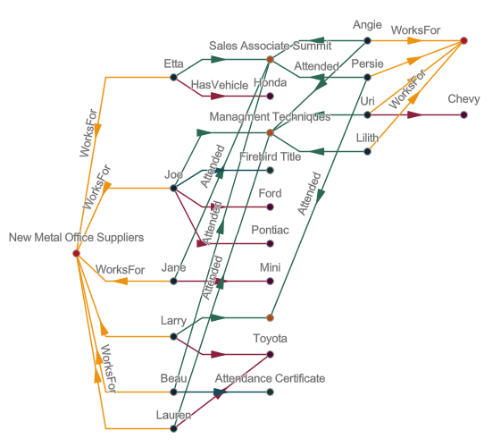

マルチタイムライン
マルチタイムライン レイアウトは、イベントに関連するエンティティーごとに別々のタイムラインを作成します。 イベント エンティティーはタイムラインの間に配置されます。 タイムラインと接続されたイベント エンティティーの間にリレーションシップが描画されます。 開始時間と終了時間の両方を持つイベント (継続イベントとも呼ばれます) を接続するリレーションシップは直角になります。 タイム ラインに沿った部分はイベントの期間を表します。 レイアウトでは、イベントのタイプに応じてエンティティーとリレーションシップが次のように配置されます。
  • 継続エンティティ イベント - リレーションシップはエンティティー イベントに対して直角であり、イベントの期間中タイム ライン上に描画されます。
  • 定時エンティティー イベント - タイムラインからイベント エンティティーまでリレーションシップが直線で描画されます。
  • 継続リレーションシップ イベント - リレーションシップは、イベントの期間中、非イベント エンティティーの両方のタイムライン上に描画されます。
  • 定時リレーションシップ イベント - タイムラインから非イベント エンティティーまでリレーションシップが直線で描画されます。
マルチタイムライン レイアウト ダイアグラム
マルチタイムライン レイアウトには、時間の経過に伴うイベント間のリレーションシップを伝えるさまざまなエレメントが含まれています。
時間軸 (上図の数値 1) は、時間方向、UTC オフセット、日付と時刻、イベントの開始と終了を示します。 イベントは複数のタイムラインで表されます (上図の数値 2)。 タイムラインには、タイムラインの先頭にタイムライン ルート (上図の数値 3) が表示されることがあります。 タイムライン ルートは、タイムライン上に描画されるイベントに関連する非イベント エンティティーです。 ルートを持たないタイムラインは最大 1 つです。このタイムラインには、リンク チャート内のどのエンティティーにも関連しないイベントが含まれています。 非イベント エンティティーと、イベント エンティティーに関連しない非イベント エンティティー間のリレーションシップ (上図の数値 4) は、タイムライン ルートの外側に表示されます。 タイム スケール (上図の数値 5)。
