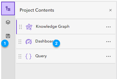

メイン メニューとプロジェクト コンテンツ ウィンドウ
メイン メニューの プロジェクト コンテンツ (上図の 1 番) をクリックすると、プロジェクト コンテンツ ウィンドウ (上図の 2 番) が開きます。
