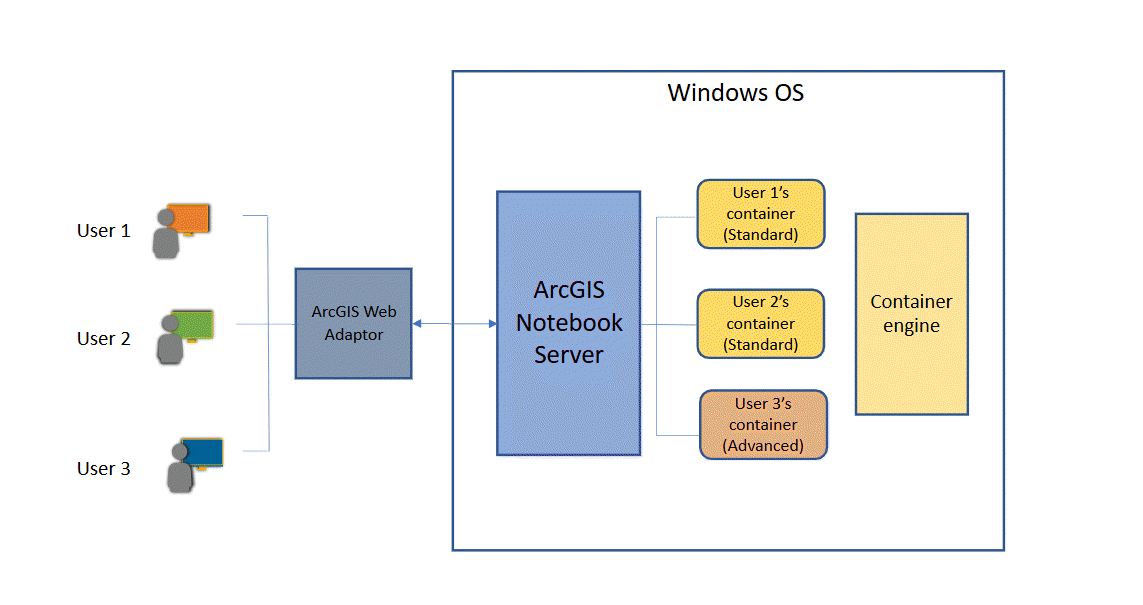

他の ArcGIS Notebook Server のデプロイと同様に、ArcGIS Notebook Server と Windows コンテナーは、サーバーのオペレーティング システムにインストールされ、構成されてから ArcGIS Enterprise ポータルとフェデレートされます。 加えて、Web Adaptor を ArcGIS Notebook Server ソフトウェアの前に配置できます。
ArcGIS Notebook Server では、ノートブック作成者の環境を分離するために、コンテナーと呼ばれる仮想化オペレーティング システムが使用されます。 その結果、コンテナーを使用することで、各作成者はサーバー リソースのサブセットを使用できるようになり、自分の作業やリソース使用状況が他のユーザーに干渉することがなくなります。
これらのコンテナーは、サードパーティー製のコンテナー エンジン (バイナリーからの Mirantis Container Runtime または Docker Engine のいずれか) によって割り当てられて管理されます。 ArcGIS Notebook Server をインストールする前に、コンテナー エンジンをインストールする必要があります。 ArcGIS Notebook Server は、インストール後にそのコンテナー エンジンで機能するように構成する必要があります。
ArcGIS Notebook Server は、サイトのそれぞれのノートブック作成者にランタイムあたり 1 つのコンテナーを割り当て、作成者はそのコンテナー内でのみ作業できます。 ノートブックの実行時に使用する計算リソースが他の作成者のコンテナーに影響することはありません。
対応する権限を持つポータル メンバーが最初のノートブックを開くと、コンテナーが ArcGIS Notebook Server サイト上で起動します。 ノートブックとコンテナー間のこのセッションは、ノートブックの実行時間を通して継続します。
ArcGIS Notebook Server は、複数のコンピューターを 1 つのサイトに結合することができます。 複数コンピューター構成のコンピューターは同一になるように構成する必要があり、コンピューターごとに ArcGIS Notebooks を実行できます。

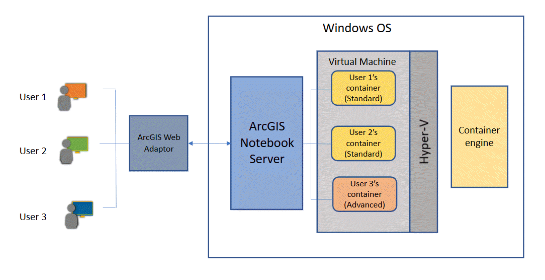

ArcGIS Notebook Server サイトの Windows コンテナーは、プロセスと Hyper-V という 2 種類のランタイム分離モードをサポートしています。 これらのモードの詳細については、Microsoft の 分離モード ドキュメントをご参照ください。 Hyper-V による分離を使用するようにサイトを構成する場合は、Hyper-V の役割をコンピューターにインストールする必要があります。 Windows Server に Hyper-V をインストールする 方法の詳細については、Microsoft のドキュメントをご参照ください。
注意:
Windows コンテナーを Hyper-V で使用するときに実行可能なコンテナーの数には制限があります。詳細については、Microsoft のコンテナーに関するよくある質問 をご参照ください。
の図
の図
コンテナーが起動されると、Esri から提供された Windows コンテナー イメージがそのコンテナーに適用されます。 ランタイムは、ArcGIS Notebook Server で構成されたライセンスとノートブック作成者の権限によって異なります。
