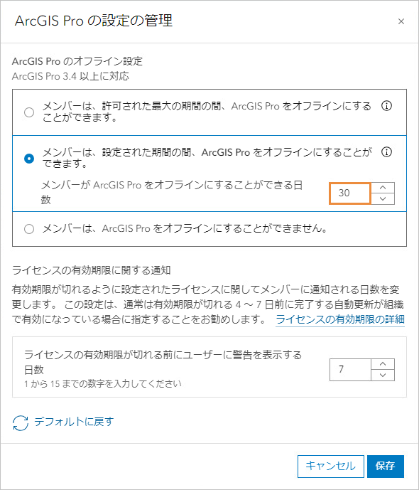

場合によっては、ArcGIS Pro 指定ユーザー ライセンスをオフラインにして、非接続環境で作業する必要があります。 デフォルトでは、この機能は有効になっています。 組織管理者は、ArcGIS Online 組織の ArcGIS Pro 設定を管理し、ライセンスをオフラインにできるかどうか、またその期間を決定できます。 この設定は、個々のメンバーではなく、組織全体に適用されます。
さらに、ライセンスの有効期限の警告が表示される日数を設定できます。
ArcGIS Online 組織の ArcGIS Pro の設定の管理ウィンドウ
この例では、組織の管理者は、ライセンスをオフラインにする期限を 30 日に設定しています。

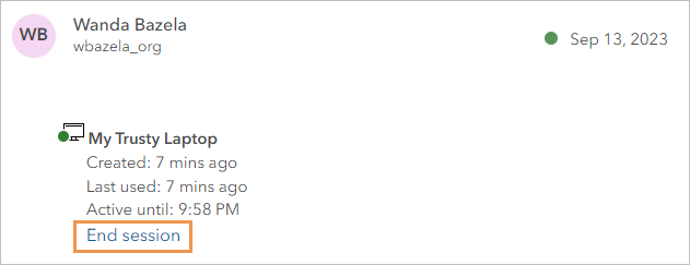

ArcGIS Online 組織では、メンバーのアクティブな ArcGIS Pro セッションを終了できます。 たとえば、アドオン ライセンスを、他のメンバー向けに解放する必要がある場合があります。
セッションが終了すると、ArcGIS Pro がライセンス ポータルから切断されたことを示す通知が、ユーザーに送信されます。 60 分後に、アプリケーションは自動的に終了します。
メンバーのアクティブなセッションに関する情報
緑のドットは、そのメンバーが最後の 30 分間を使用していたことを示します。
