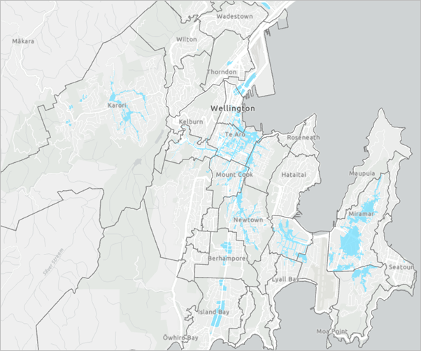

    ニュージーランドのウェリントンを表示するライト グレーのベースマップ
    ニュージーランドの首都ウェリントンが中心に配置されたライト グレーのベースマップを含むプロジェクトが開きます。 ローカル近傍および郊外の境界は、暗いグレーで描画され、洪水のリスクがあるゾーンは水色で表示されます。 コンテンツ ウィンドウの他のレイヤーはオフであるか、現在のマップ縮尺で表示されません (グレーのチェックマークで表示)。

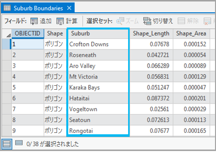

  2. コンテンツ ウィンドウで、Suburb Boundaries レイヤーを右クリックして 属性テーブル をクリックします。
    属性テーブルが表示されます。 レイヤーのラベルは、レイヤーの属性テーブルのフィールド内の値に基づきます。 この場合、デフォルトで Suburb フィールドが使用されます。
    Suburb Boundaries 属性テーブル
  3. 属性テーブルを閉じます。 コンテンツ ウィンドウで、Suburb Boundaries レイヤーが選択されていることを確認します。
  4. リボンの ラベリング タブをクリックします。 レイヤー グループで、ラベル をクリックします。
    テーブルにあった名前のラベルが郊外に付けられます。 リボン上の ラベル クラス グループで、ラベルがレイヤー属性テーブルの Suburb フィールドから取得されていることを確認できます。

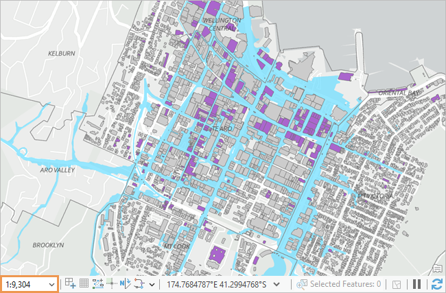

  1. ラベリング タブの 表示縮尺範囲 グループで、最大縮尺 の横にある入力ボックスをクリックします。 このボックスに「1:7,000」と入力して Enter キーを押します。
    表示縮尺範囲の設定
  2. リボンの マップ タブをクリックします。 ナビゲーション グループで、ブックマーク をクリックして Te Aro をクリックします。
    マップが Te Aro ブックマークに合わせて拡大される
    テ・アロ近郊がマップに拡大表示されます。 マップ縮尺は、マップ ビューの左下隅に表示されます。 (実際の表示は異なる可能性があります) 2 つのレイヤーには表示縮尺範囲の設定があります:
    • Suburb Boundaries レイヤーのラベルは、マップの縮尺が 1:7,000 より小さい (より遠い) 場合に表示されます。 これは、今作成した設定です。
    • Building Footprints レイヤーのフィーチャは、マップの縮尺が 1:10,000 より大きい (より近い) 場合に表示されます。 これは、プロジェクト内ですでに行われていた設定です。
  3. 必要に応じて、マップ タブの ナビゲーション グループで、縮尺の閾値が 7,000 を超え、郊外ラベルが表示されなくなるまで 定率拡大 を必要なだけクリックします。

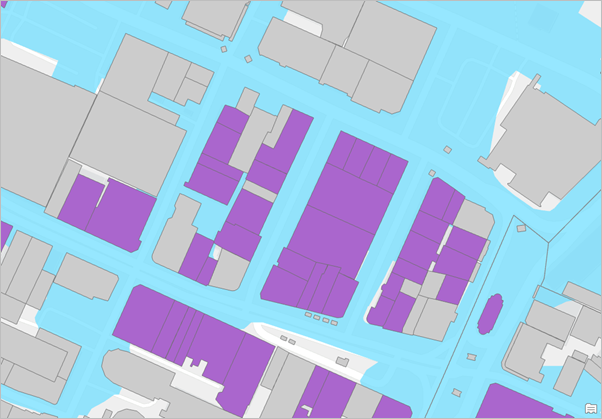

古い建物のラベル付け
都市計画者は、洪水発生時の古い建物の損害について関心を持っています。 どの建物が歴史的建造物であるかを示すために Building Footprints レイヤーがすでにシンボル化されています。 洪水リスク地帯にある小さなエリアを拡大して、古い建物に名前のラベルを付けます。 デフォルトでは、レイヤー内のすべてのフィーチャにラベルが付けられます。 古い建物だけにラベルを付けるには、SQL クエリーを作成します。
  1. マップ タブの ナビゲーション グループで、ブックマーク をクリックしてから Historic Buildings 1 をクリックします。
    建物と洪水リスク地帯のビュー

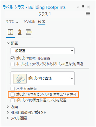

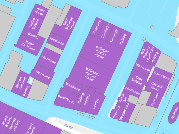

ラベル配置設定の変更
デフォルトでは、古い建物のフィーチャの外にラベルがはみ出してしまう場合でも、古い建物すべてにラベルが付けられます。 ラベルのプロパティと配置設定を変更して、ラベルを見やすくし、建物内に収まるようにします。 一部のラベルは、どの縮尺でも表示されません。
  1. ラベル クラス ウィンドウの上部にある 位置 タブをクリックします。
    必要に応じて、位置 の下の 位置 タブ をクリックします。
  2. 必要に応じ、配置 を展開します。
  3. ポリゴン内で水平 設定を ポリゴン内で直線 に変更します。
    マップ上で、ラベルがフィーチャの最も長い軸の方向を向くように配置されます。 これで、ラベルがフィーチャ内に正しく収まります。
  4. ポリゴン境界外にラベルを配置することを許可 チェックボックスをオフにします。
    ラベル クラス ウィンドウでの位置設定
    建物のラベルがフィーチャの完全に外側に配置されなくなります。 ただし、ラベルをフィーチャの境界の外に延ばして配置することはできます。 (現在のマップ範囲に変更が表示されないことがあります。)
  5. リボンの ラベリング タブをクリックします。 テキスト シンボル グループで、テキスト シンボルのフォント サイズを 8 pt に変更し、色を 白 (カラー パレットの行 1、列 1) に変更します。
    ラベル付きの古い建物
    結果の表示は多少異なる場合があります。
    ラベルの色を白くすると、見やすくなります。 フォント サイズを小さくすると、さらにいくつかのラベルが建物内に完全に収まります。
  6. 近郊の周辺を移動し、他の古い建物を確認します。
    建物の中には、このように大縮尺でもフィーチャ内に収まりきらない長い名前のものもあります。 ラベルをフィーチャの境界の外にどれだけ延ばして配置できるかに関する制限を設定します。

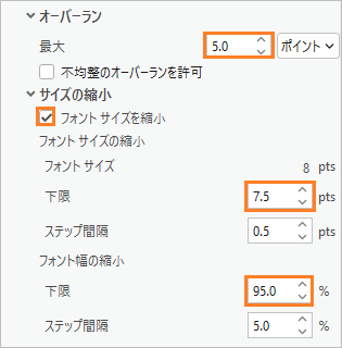

  7. ラベル クラス ウィンドウの上部近くにある 調整ルール タブ をクリックします。
  8. オーバーラン を展開して、最大 オーバーランを「5」ポイントに変更します。 Enter キーを押します。
  9. サイズの縮小 を展開して、フォント サイズを縮小 チェックボックスをオンにします。 フォント サイズの縮小 で、下限 の値を 7.5 pts に変更して Enter キーを押します。
  10. フォント幅の縮小 で、下限 の値を 95% に変更して Enter キーを押します。
    ラベル クラス ウィンドウの調整ルール設定
    加えた変更がマップに適用されます。 ラベルは、フィーチャの境界の外に 5 ポイントまで延ばして配置できません。 ラベルが正しく収まるように、フォント サイズとフォント幅がわずかに調整されます。 ラベルは、これらの制限を使用してフィーチャ内に収まる場合のみ描画されます。

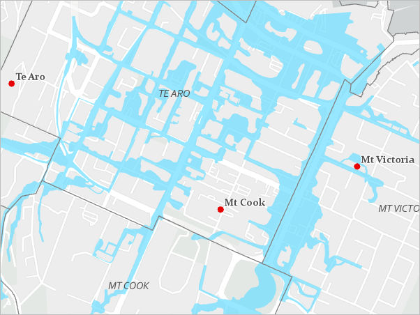

  5. コンテンツ ウィンドウで、Civil Defence Centres レイヤーを右クリックして ラベル をクリックします。
    ラベルがマップに表示されます。 テキスト シンボルを変更します。
  6. リボンの ラベリング タブをクリックします。 テキスト シンボル グループで、テキスト シンボル スタイル ギャラリーを展開します。 スキーマ 2 の下で、居住区 スタイルをクリックします。
    ラベルがマップ上で更新されます。
  7. 必要に応じて、ラベル クラス ウィンドウの一番上のタブ行にある 位置 タブをクリックします。 そのすぐ下にある 位置 タブ をクリックして、配置 を展開します。
    ヒント:
    ラベル クラス ウィンドウが開いていない場合は、コンテンツ ウィンドウで Civil Defence Centres レイヤーを右クリックし、ラベリング プロパティ をクリックします。
  8. 配置を 最適位置 から ポイントの下 に変更します。
    ラベルはフィーチャの下に置かれます。
  9. 配置を 最適位置 に戻します。
    最適位置配置では通常、ポイントの上の少し右側にラベルが配置されます。 必要に応じて、他のラベルやフィーチャと競合しないように、別の位置が使用されます。
    Te Aro のマップ

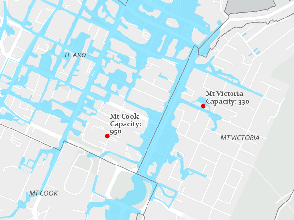

Arcade によるラベルのカスタマイズ
必要に応じて、ラベル式を使用して、民間防衛施設のラベルに情報を追加できます。 Esri の式言語である Arcade を使用して、各施設が収容できる人数の表示や、ラベルの外観のカスタマイズを実行できます。
  1. マップで、民間防衛施設フィーチャをクリックします。
    ポップアップ ウィンドウが表示されます。 Capacity フィールドには、センターが収容できる最大人数が表示されます。 各ラベルに、Capacity という単語と、Capacity フィールドで得られる対応する値を追加します。
  2. ポップアップ ウィンドウを閉じます。
  3. ラベル クラス ウィンドウで、クラス タブをクリックします。 その下にある ラベル式 タブ をクリックします。
  4. 必要に応じて、言語 ドロップダウン矢印をクリックし、Arcade をクリックします。
    式 ボックスに、式の前半 $feature.site_name がデフォルトで表示されます。 これにより、各フィーチャに Site Name フィールド内の値がラベル付けされます。 新しい行に単語 Capacity と、Capacity フィールドの値を追加します。
  5. 以下の式をコピーします。 式 ボックスで、現在の式を削除して新しい式を貼り付けます。
    $feature.site_name + TextFormatting.NewLine + "Capacity: " + $feature.Capacity
    TextFormatting.NewLine は、サイト名の下に新規行を作成します。 "Capacity: " は、新規行にテキストとして追加され、$feature.Capacity は、各サイトの収容人数の値を追加します。
  6. このウィンドウの下部にある 適用 をクリックします。 マップを画面移動し、他の郊外のラベルを表示します。
    収容人数を示すラベルが表示されたマップ
    サイト名と収容人数は、同じフォント サイズで表示されます。 フォント タグを使用し、式の 2 行目を縮小します。

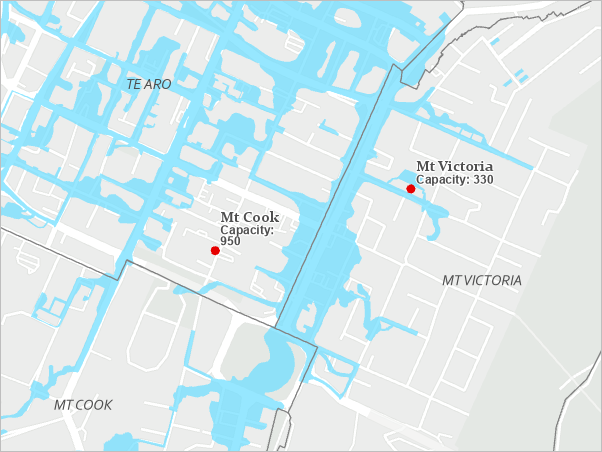

  7. 以下の式をコピーします。 式 ボックスで、現在の式を削除して新しい式を貼り付けます。
    $feature.site_name + TextFormatting.NewLine + "<FNT name= 'Arial' size= '9'>" + "Capacity: " + $feature.Capacity + "</FNT>"
    開始と終了のフォント タグの間のテキストは、9 ポイントの Arial フォントで表示されます。
    最終的なラベル式
  8. 適用 をクリックします。
    収容人数をより小さいフォント サイズで示すラベルが表示されたマップ

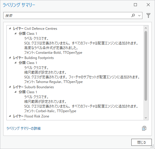

  9. リボンの ラベリング タブにある マップ グループで、オプション ドロップダウン矢印 をクリックし、サマリー をクリックします。
    ラベリング サマリー ダイアログ ボックス
    各マップ レイヤーの各ラベル クラスで、ラベリング サマリー ダイアログ ボックスは縮尺範囲、SQL クエリー、高度な式、フォントなどの設定を示します。 ラベルが正しく表示されなくなる問題や、ラベルの描画パフォーマンスに影響を及ぼす問題は赤のテキストで示されます この場合は、上部の Issue(0) メッセージで示されているように、問題はありません。
    ラベリング サマリー レポートの詳細
  10. ラベリング サマリー ダイアログ ボックスの 閉じる をクリックします。
