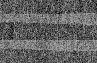

フライト パス間のポイント密度の分散
オーバーラップしているエリアとオーバーラップしていないエリアのポイント密度の分散。 東西方向に飛行したデータのフライト パスが 3 つあり、オーバーラップ エリアの帯が 2 つ含まれています。

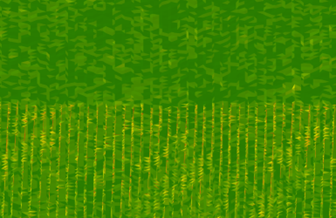

オーバーラップ エリアを含む傾斜角サーフェス
画像の下半分にあるオーバーラップ エリアにより多くのノイズを示す、傾斜角でシンボル表示された最大解像度のサーフェス。

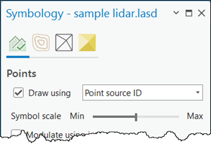

  2. LAS データセット レイヤーの [シンボル] ウィンドウを開きます。
  3. [ポイント] タブで、オンになっている [次を使用して描画] チェックボックスの横にあるドロップダウン リストから [ポイント ソース ID] を選択します。
    LAS データセット レイヤーのシンボル ウィンドウ
    ポイント ソース ID で表示されるポイントが選択された LAS データセットのシンボル ウィンドウの上部。

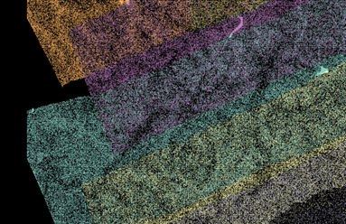

ポイント ソース ID がフライト パス番号に設定されている場合、ポイントは帯ごとに同じ色で表示され、一般的に、互いに平行方向を向いている帯は少なくともある程度オーバーラップしていると予想されます。
ポイント ソース ID でシンボル表示されたポイント
ポイント ソース ID でシンボル表示されたポイント。

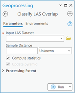

LAS オーバーラップの分類ツールのダイアログ ボックス
[サンプリング距離] パラメーターは、ポイントの分割に使用されるビンのサイズを表します。 ビンは 2D の四角形で、サンプリング距離はビンの辺の長さです。

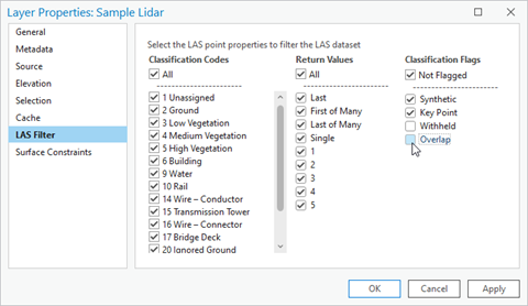

指定するサンプリング距離は、少なくとも名目ポイント間隔の数倍である必要があります。 さらに長くすることができますが、指定したエリアに使用するフライト パスのデータを決めることが目的であることを考慮します。 数メートルくらいが妥当です。 分類されたオーバーラップ ポイントは、フィルターすることで表示およびそれ以降の解析から除外できます。 [コンテンツ] ウィンドウで LAS データセット レイヤーを右クリックし、 [プロパティ] を選択します。 [LAS フィルター] タブの [分類フラグ] で、 [オーバーラップ] をオフにします。
LAS データセット レイヤー プロパティ ダイアログ ボックス
オーバーラップ ポイントのオン/オフを切り替えるためのポイント フィルター設定は、LAS データセット プロパティから利用できます。 上の図は、オーバーラップ クラス コードの代わりにオーバーラップ クラス フラグが使用されている LAS バージョン 1.4 ファイルの図です。
