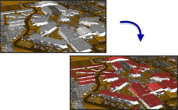

LAS 形式の点群データ内にある建物を分類します。
図
LAS の建物分類ツールの図
