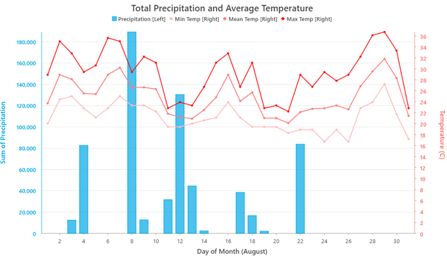

次の設定を使用して、8 月中の 1 日の総降水量と 1 日の平均気温、最低気温、最高気温を比較するコンボ チャートを作成します。
  • X 軸 -Date
  • 左 Y 軸:
    • フィールド名 - Precipitation、集約 - 合計、シリーズ タイプ - バー
  • 右 Y 軸:
    • フィールド名 - Temperature、集約 - 平均値、シリーズ タイプ - ライン
    • フィールド名 - Temperature、集約 - 最小値、シリーズ タイプ - ライン
    • フィールド名 - Temperature、集約 - 最大値、シリーズ タイプ - ライン
